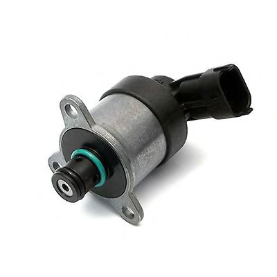

Начитался тут про регулятор давления на насосе,что там сеточка какая-то ржавеет. Скрутил, ничего похожего не увидел...
Датчик коленвала где-то взять бы на пробу. Сеточка не ржавеет, она забивается.

Датчик коленвала взять негде, да и (по опыту) ошибку бы давало полюбому. И где там сеточка??? реально на регуляторе ничего такого не видно... отерстие по центру и пару отверстий по бокам, может внутри...

Так и не сказал топикстартер-пробовал ли стартовать с дроссельной заслонкой удерживаемой в открытом положении? А грязная сеточка-сразу дает ошибку- мало давление в рампе(оба случая пережил лично,и давно).

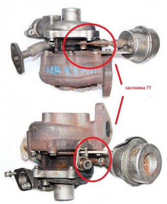

- "Дросельная заслонка" - эта та, что на турбине стоит и приводится вакуумом с ваккумного рессивера (черная коробочка с двумя трубками)- оно? если да, то она точно не при делах, потому как даже с отсоедененной трубкой, когда шток не поднимается, машина заводится на раз.

1.Если заслонка-она захлопывается на исправной машине в 2 случаях-при выключении мотора(как дублирующее устройство) и при уходе вразнос-аварийный случай. Работает от вакуума,управляется эл.клапаном.(найдешь его по шлангу.Шланг отсоединить от исполнительного механизма заслонки и ОБЯЗАТЕЛЬНО заглушитьнапр.болтиком на5 или 6 мм,шоб не было потери вакуума,он нужен другим узлам. Смыкаешь рычажок заслонки рукой-должно ходить легко.Стартуем.Если нет результата-воздух норм. 2. Сеточка.Снимаешь-моешь чистилкой для карбов.Глянь на на блестящий колпачок через хорошу линзу-то несплошной металл-а как губка-пористый материалл-он же фильтр.некоторые рискванные его удаляют Twisted Evil Я бы не стал.Внутри его пор может быть засорение-падает пропускная способность. Звыняй за многословие.Если эти деяния не помогут-ищи толкового специалиста.Трудно на расстоянии руководить хирургической операцией.

1. так заслонка тут или не тут???? (см рис.2)
если эта она, то со снятой трубкой от электромагнитного клапана рычаг естесственно не двигается. И на заводку авто не влияет никак... Заводится и с поднятым штоком и опущенным. Когда машина не заводилась, то шток поднимался, соответственно дело не в заслонке.
2. регулятор у меня выглядит вот так. (см. рис. 1)
не вижу там никакой сеточки. Да и, думаю, дело не в подаче топлива... была-бы ошибка по давлению в рампе...
