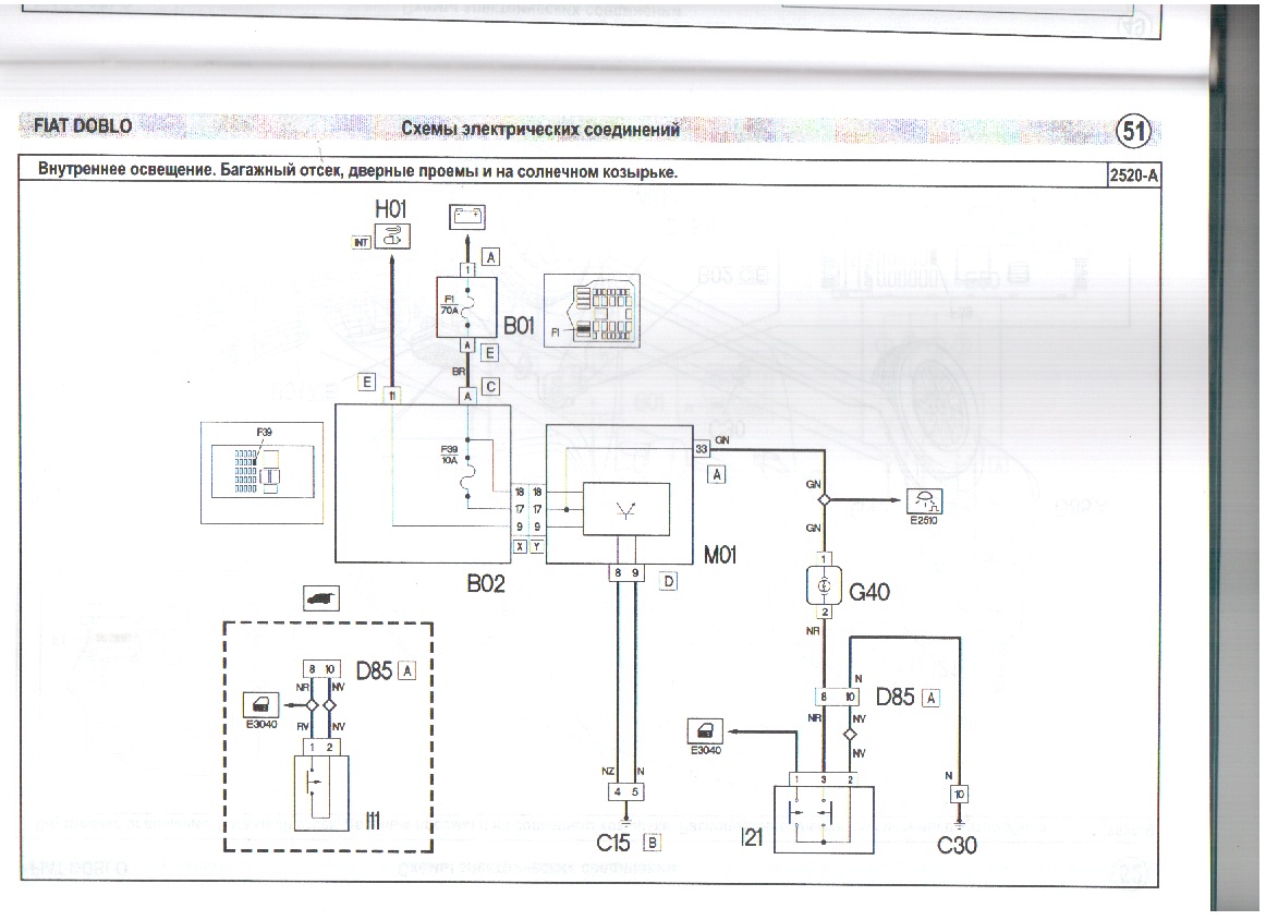

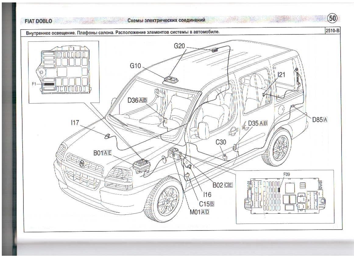

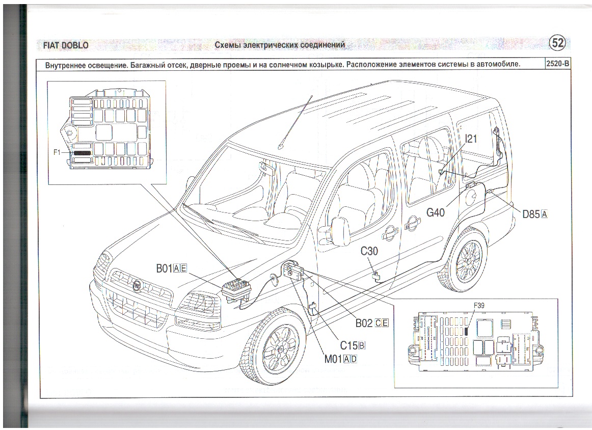

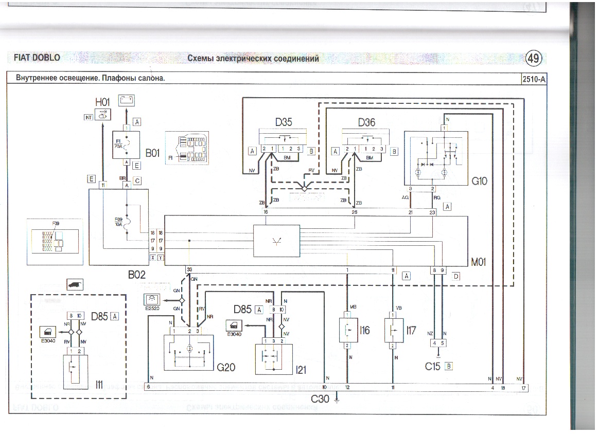

Помогите найти тему по Освещению салона. Уже замахался искать!!!
0680509333, 0958366227
borel1990
Зарегистрирован: 13.01.2013
Сообщения: 4497
СообщениеДобавлено: Чт Дек 18, 2014 20:31    Заголовок сообщения: Ответить с цитатой
sasha260621
А что, конкретно, надо? Там схем всего - ничего.

Да вот заказал себе квадраную пластину светлодиодов, а теперь хочу сделать обманку чтобы не светило в пол-накала.
borel1990
Сообщения: 4497
СообщениеДобавлено: Чт Дек 18, 2014 22:18    Заголовок сообщения: Ответить с цитатой
sasha260621
Вместо штатных лампочек я установил светодиодные в таких же габаритах. Освещенность увеличилась примерно вдвое. Считаю, что большего и не надо. Это авто, а не салон света. А для нештатных ситуаций держу в авто переносной светодиодный фонарь, коих сейчас выбор превеликий.
