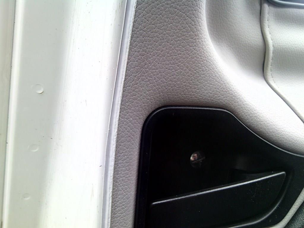

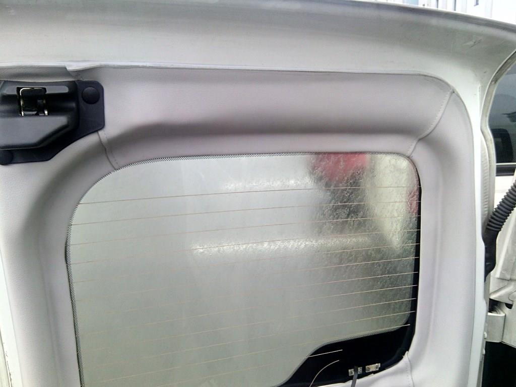

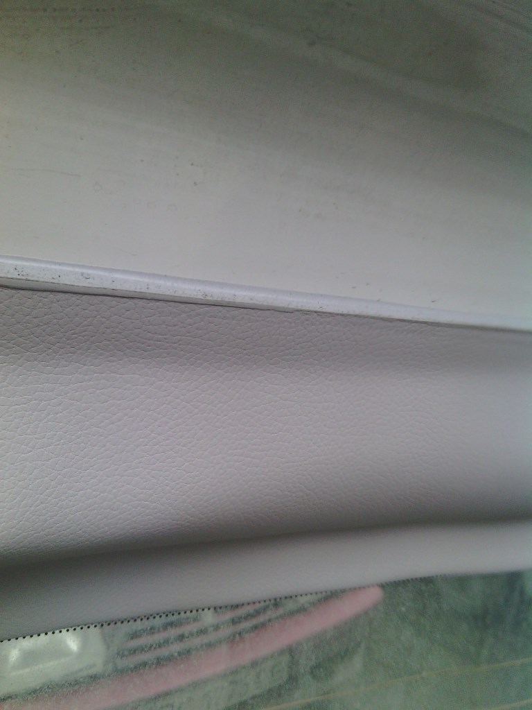

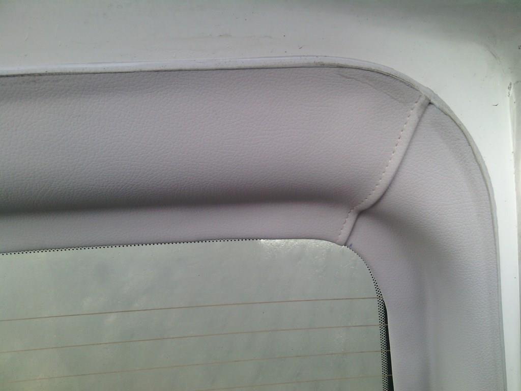

ARTYOM80 Перепрошую, що так довго не скидав фото, трошки замотався...
borel1990 Якщо чесно, то я не вникав, яка ціна самого матеріалу, так як з самого початку був настроєний тільки на вініл...на передній частині потолка залишив оригінальну тканину, так як раніше мені перешивали VW T5, то мені дуже не сподобалось як його зробили.... На задню частину потолка підбирав максимально схожу тканину до передньої частини

ANDREW FIORINO
Я так понял, что края винила подогнуты в щель между металлом и стеклом. У меня другая проблема - проемы под стекла вырезаны не руками, а косокривобокими ногами. Теперь мудрую, как бы эти проемы подровнять хотя бы косметически.

СообщениеДобавлено: Пн Дек 22, 2014 23:26    Заголовок сообщения: Ответить с цитатой
А окантовка винила,это лента какая-то или что?
Я на драйве.
http://www.drive2.ru/r/peugeot/860561/
ANDREW FIORINO
Возраст: 34
Зарегистрирован: 06.10.2014
Сообщения: 41
Авто: FIAT Fiorino 2009 1,3 MultiJet
СообщениеДобавлено: Вт Дек 23, 2014 11:00    Заголовок сообщения: Ответить с цитатой
borel1990 Мав трішки проблем із тим, бо був змушений вікна спочатку поставити...по кругу на вирізи під вікна вони давали у мене ще п-подібний резиновий профіль, щоб загладити всі нерівності і тоді вже натягували вініл...
bipperovod це не лента, це силіконовий герметик
