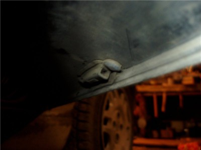

Я же говорю - есть отверстия. В передних дверях по два, в задних уже не помню. Но они закрыты резиновыми заглушками которые конструктивно не снимаются, только отрываются от заклепок. После каждого дождя приходится эти резинки отжимать пальцем, и ждать пока выльется вода с грязью.

Сообщения: 17312
СообщениеДобавлено: Вт Дек 23, 2014 19:11    Заголовок сообщения: Ответить с цитатой
Так и я говорю- в резинках с одного торца есть дырдочки, по-научному- отверстия, как только заряжу какааппарат, так исчелкну.
 Просмотрено:  304 раз(а)
