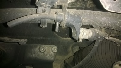

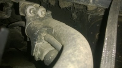

ВАСЯ1998
Возраст: 30
Зарегистрирован: 16.07.2014
Сообщения: 172
Откуда: Україна,Ужгород
Авто: Citroen Jumpy 1.9td 2000
СообщениеДобавлено: Чт Янв 01, 2015 19:57    Заголовок сообщения: Ответить с цитатой
Підскажете,для чого цей клапан чи шо то,до нього підходять провода,а виходять дві трубки,але обидві обрізані. Знаходиться ця штуковина ззаду розширювального бачка.
