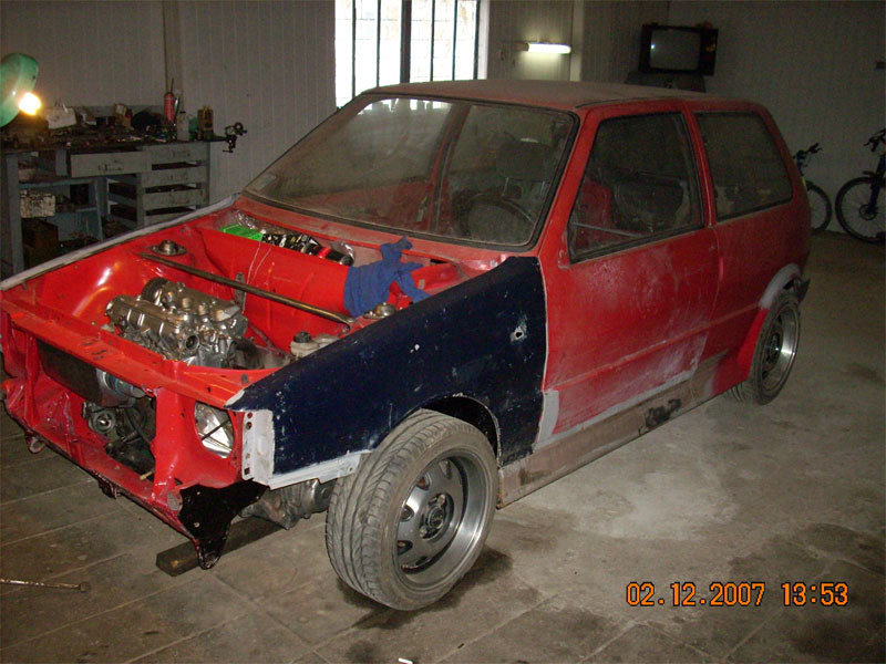

Добавлено: Пн Дек 31, 2007 02:41 Заголовок сообщения: как вам такой тюнинг UNO? не турбо, но очень интересно |
двиг ритмо 130 тс абарт
106.11 KB |
1512 раз(а) |
119.31 KB |
2000 раз(а) |
113.99 KB |
1427 раз(а) |

хм.. я вижу только раздутую заднюю арку + катки + пороги ну и красиво аккуратно формленое подкапотное - это зачот!

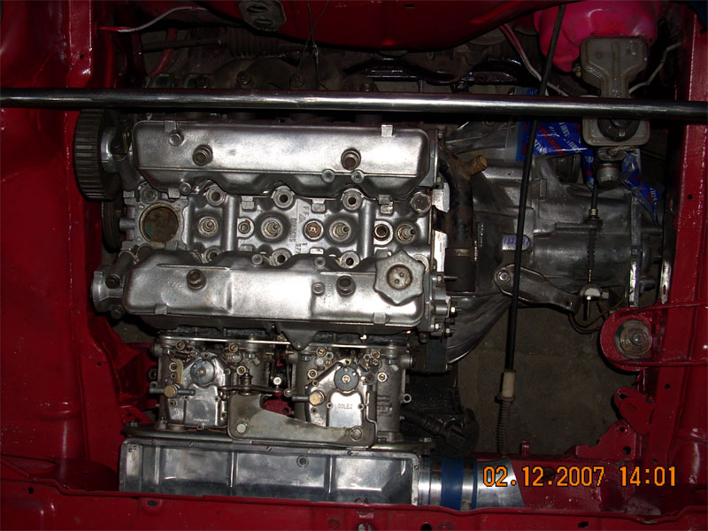

движок 2.0 2 карба солекс 40 облегченный маховик(-3,3 кг) выпуск 4-2-1 50 мм

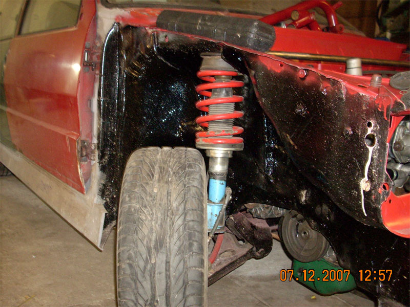

| старый! склоняю шляпу ! молоток держать умеешь! А то шо расспорка стоит между стаканами? ОНа прямая? ничему не мешает?
jura22 Италоманьяк
Возраст: 58 Знак зодиака:  Зарегистрирован: 31.12.2007 Сообщения: 471 Откуда: Могилев, беларусь
Авто: fiat uno 2.0 DOHC ABARTH . fiat uno 1.0 FIRE 2000г.
Добавлено: Вт Янв 01, 2008 04:40 Заголовок сообщения: |
распорку ставил в последнюю очередь-а вообще это ручка для переноски -вес авто ок. 660 кг на колесах 175/50 r13

Добавлено: Вт Янв 01, 2008 16:32 Заголовок сообщения: |
пружины Eibach, койловеры точили на заказ под стандартные корпуса аммо,жесткость регулировал подбором клапанов. Движок выставлял по уровню и по месту вваривал кронштейны.В пунто моторный отсек шире чем в уно и удлиннять шрусы придется ,я поначалу хотел замутить все это в пунто, но потом передумал потому что пунто почти на 200 кг тяжелее
