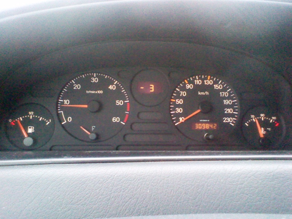

Я тоже тулил такую но новее и со Скудо тоже,она прикольная,с красивыми цифровыми цифрами пробега,температуры наружного воздуха, вроде как дружу с тестером,но полноценно не забаботало,потому поставил такую.
| поставил такую без проблем! |

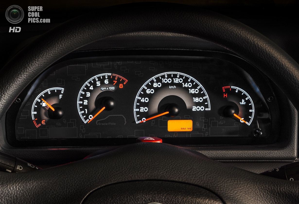

Может буду в Бразилии ,так куплю такую
| http://supercoolpics.com/2014/01/24/fiat-mille-%D0%B1%D0%BE%D0%BB%D1%8C%D1%88%D0%BE%D0%B5-%D1%81%D0%BF%D0%B0%D1%81%D0%B8%D0%B1%D0%BE-15-%D1%84%D0%BE%D1%82%D0%BE/ |
325.42 KB |
710 раз(а) |
