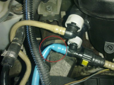

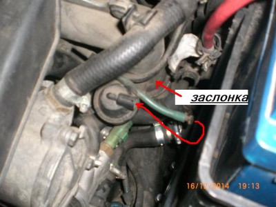

tseba писал(а):
sulzer
1. так заслонка тут или не тут???? (см рис.2)
если эта она, то со снятой трубкой от электромагнитного клапана рычаг естесственно не двигается. И на заводку авто не влияет никак... Заводится и с поднятым штоком и опущенным. Когда машина не заводилась, то шток поднимался, соответственно дело не в заслонке.
2. регулятор у меня выглядит вот так. (см. рис. 1)
не вижу там никакой сеточки. Да и, думаю, дело не в подаче топлива... была-бы ошибка по давлению в рампе...
Разговор идет про это. См. фото. Если такая хрень есть на 1.3. Сеточки оказывается на этих регуляторах уже нет. Если она там не нужна то может и на наших ее снять?
 Просмотрено:  544 раз(а)

olefirenkos
Все верно, об этой прибулде и речь.
Так что мы делаем, отсоединяя трубку от неё? открываем поток воздуха на турбину или закрываем его????
