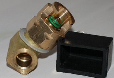

Здравствуйте!
Есть два вопроса. Первый, где в Киеве можно купить (заказать) переходник для заправки метаном Фиата Добло? Второй, кто-нибудь пользовался российским CNG Adapter?
41.74 KB |
254 раз(а) |
