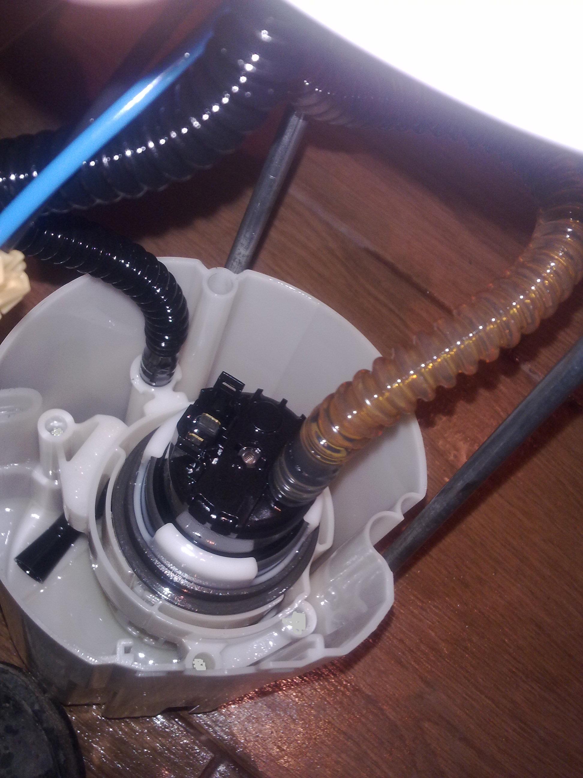

| valera8812 писал(а): | | Если ты, вынул бублик из колбы, то дальше не разбирай. В средине бублика торчит насос. От центральной фишки, что на верхней пластине идут два провода к насосу, выдергни их и , нажимая на контактный выступ насоса, выдави сам насос. Бублик окажется с дыркой. Теперь, я сделал так. Отпилил, в бублике, полотном по металу, дно бублика, гдето сантиметр, не больше. Полость бублика вскрылась. Все тело фильтрующего элемента, я выцарапал, бублик остался полностью пустой. Потом прилаживаешь отпиленую часть назад, к пустому бублику и аккуратно запаеваешь электропаяльником. Осмотри свой механизм и оцени, подходит ли тебе такое | валера вот такой топливоприемник у меня завтра буду пробовать достать насос.

| KOLJA KOSTIV Помнишь, я говорил, что у меня бензин. На дизеле, в баке, только сетка и насос, по этому просто выдави насос, ни чего не распиливая. Совет дам такой: вынимаешь насос, подключи его к акамулятору, опускаешь в посуду с солярой и пробуй закрывать пальцем выходной штуцерок с колбы, имитируя сопротивление топливопровода. Посуду бери, что бы насос в нее и перекачивал бы. Похоже, что ли бо закатка насоса будет травить, либо по гофрочке, до выходного штуцера.Холодная соляра создает большее сопротивление, тоесть не хочет двигаться. В насосе создается разрежение, ведь топливо не хочет втечь в насос и он тянет воздух через свищ, скорей всего по закатке, которая над уровнев топлива. Может ошибаюсь.

| Валера спасибо за идею но я уже поставил насос обратно.я его разобрал сетку почистил в сетке сделал чуть больше дирочки прогрел насос феном все продул слил всю старую соляру залил новую и буду пробовать ехать в мороз(если будет_)ну уж если повторится то тогда буду за вашим советом действовать
