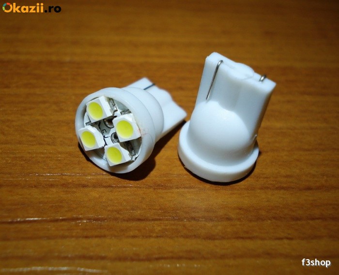

есть вопрос.... габариты у нас 5w5 бнз цоколя
а вто такое чудо станет????
хочу заказать из китая

Этого барахла уже и тут полно. На долго ли хватит, вот в чем вопрос, и второй- система контроля материться не будет, пробовали?

Если T10 то встанут . но будет ошибка гореть . Бери габарит с обманкой от 30 гр и выше за пару . И будет тебе счастье.

СообщениеДобавлено: Пн Фев 17, 2014 21:10    Заголовок сообщения: Ответить с цитатой
какая ошибка??? с чего вдруг....???
Сообщения: 17306
СообщениеДобавлено: Пн Фев 17, 2014 21:15    Заголовок сообщения: Ответить с цитатой
С того, что система контролирует номинальное падение напряжения на шунте каждой цепи, отклонение вызовет ошибку. ИМС системы до лампочки, что вы там прилепите, но если прилепили, то постарайтесь правильное.
В чем смысл этих СД, если к ним еще и на обманку тратиться надо? В долговечности? Простое и дешевое долго не светит, это уже многие проверили.

http://www.aliexpress.com/snapshot/6276283614.html
я отакі взяв собі в передні габарити ще осінню.
Працює все добре, помилок нема Cool

якщо світодіодна лампа 5W5 з обманкою згорить, то борткомп покаже " Chek " ?
dimych13
Возраст: 34
Зарегистрирован: 01.02.2014
Сообщения: 7
Откуда: Чернівці
Авто: Fiat Fiorino 1.3D
СообщениеДобавлено: Чт Фев 12, 2015 17:35    Заголовок сообщения: Ответить с цитатой
да, покаже)
у мене вже згоріла якраз Very Happy
але за долар на два місяці потішитися стало)))
