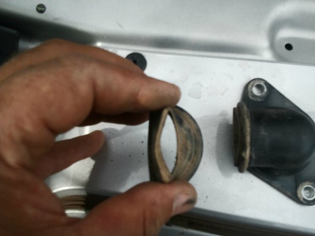

phosaly Италоманьячище
Возраст: 54 Знак зодиака:  Зарегистрирован: 27.05.2013 Сообщения: 1673 Откуда: Ровно
Добавлено: Сб Янв 17, 2015 20:18 Заголовок сообщения: |
из других форумах БАТЯНЯ
снять злополучный "носик" и прочистить его. Так и сделал. Подробности - на фото:
30.06 KB |
530 раз(а) |
45.55 KB |
550 раз(а) |
34.24 KB |
474 раз(а) |
46.25 KB |
520 раз(а) |
