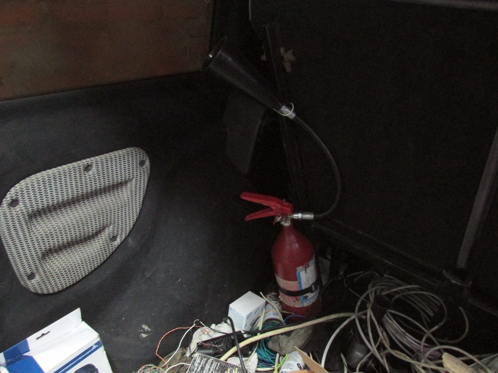

Вадимир писал(а):
Здравствуйте, уважаемые товарищи!
Поскажите, куда вы в доблике огнетушитель приспособили?
