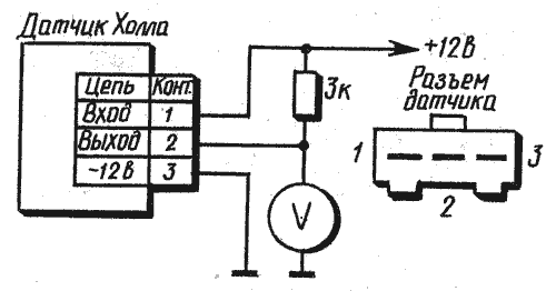

Да нууу??? А тестер тогда как перевести на язык родных осин? Предлагаю тестером обозвать!
На выходе ДХ стоит транзисторный ключ, если нет нормального тока в цепи +Еп- выход, тотприборчтовсепоказывает(мультиметр) не всегда покажет внятно, т.к. сопротивление того самого тотприборчтовсепоказывает(мультиметр)-а очень большое, а нужно нормальное сопротивление, пару килоом, вот так примерно:
А можно и без тогоприб...., а последовательно с резистором СД прилепить, правильно!!! и будет он мигать на всякий импульс, хоть их 6, хоть 10, хоть 15 на оборот. Чесслово, будет!
 Просмотрено:  3067 раз(а)
Сообщения: 25294
СообщениеДобавлено: Вт Янв 20, 2015 22:30    Заголовок сообщения: Ответить с цитатой
а схемка-то другая...
так что не будет оно моргать.
Сообщения: 17351
СообщениеДобавлено: Вт Янв 20, 2015 22:41    Заголовок сообщения: Ответить с цитатой
Нет, именно она самая типовая схема ДХ, любого,и есть- выход-коллектор транзистора висит в воздусе и при измерении на нем напряжения относительно минуса/массы и будут те самые милливольты, хоть и быть не должны при качественном транзисторе! А теперь если включить между Епит(Vcc) и коллекторм резистор или любую нагрузку, то при открытом транзисторе ток потечет, и будут на выходе ВОЛЬТЫ.
