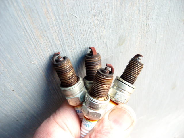

Добрый вечер всем.Подскажите какие свечи ставить на Альбеа 1.4

Как какие? Родные 55190788

Александр Васильевич, маркировку написать не сложно (NGK ZKR7A-10), но поверьте (да, наверное и сами прочувствовали), то NGK что продается в наших магазинах, не совсем то NGK что идет на конвейер

Саша, оно и то, и не то, но бензин "не тот", вот те, что я снял в субботу:
металлизация керамики, красный налет, а свечи- именно такие.

У Вас они все пробиты (коричневый налет на фарфоре). Вы правы - качество топлива Sad
Но если гавняный бенз + свечи подделку = ехать нормально не будет
(Ваша, после замены, лучше поехала?)
для информации...а какой пробег на этих свечах?
р.с. летом менял свои Денсо- выглядели примерно так же. пробег 30 тыс.

Про свечи. Примерно так и пробежали, тисяч 30, не больше.

Если они уже копченые, вряд ли что поможет. Средняя 80 это где, в каком месте?
