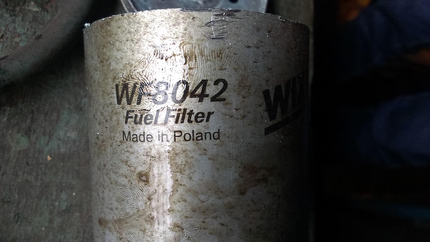

Если корпус с "лягушкой" тогда фильтр только нужной конструкции.
У меня проходит (только убрал проставку подогреватель.
(выше на рисунке №1 ) _________________ «Никогда не спорьте с идиотами. Вы опуститесь до их уровня, где они вас задавят своим опытом..» Марк Твен
А это уже самое интересное подобрать фильтр нужной конструкции.По каталожному номеру хрен поймешь какой он конструкции,а применимость у них от и до,включая легкие грузовики. _________________ Diesel Smoke, Dangerous Curves
Unchik
Вот вот.
Последняя фото.Хивильтр точно под центральный вход. _________________ «Никогда не спорьте с идиотами. Вы опуститесь до их уровня, где они вас задавят своим опытом..» Марк Твен
Пробег фильтра 20 тысяч. При первом морозце (-10 утром) начала глохнуть. Вскрытие показало наличие на бумаге фильтра какой-то белой жирной субстанции. Возможно парафин,хотя перед вскрытием фильтр неделю лежал в теплом помещении.
Ваше предположение-что это за хрень?
