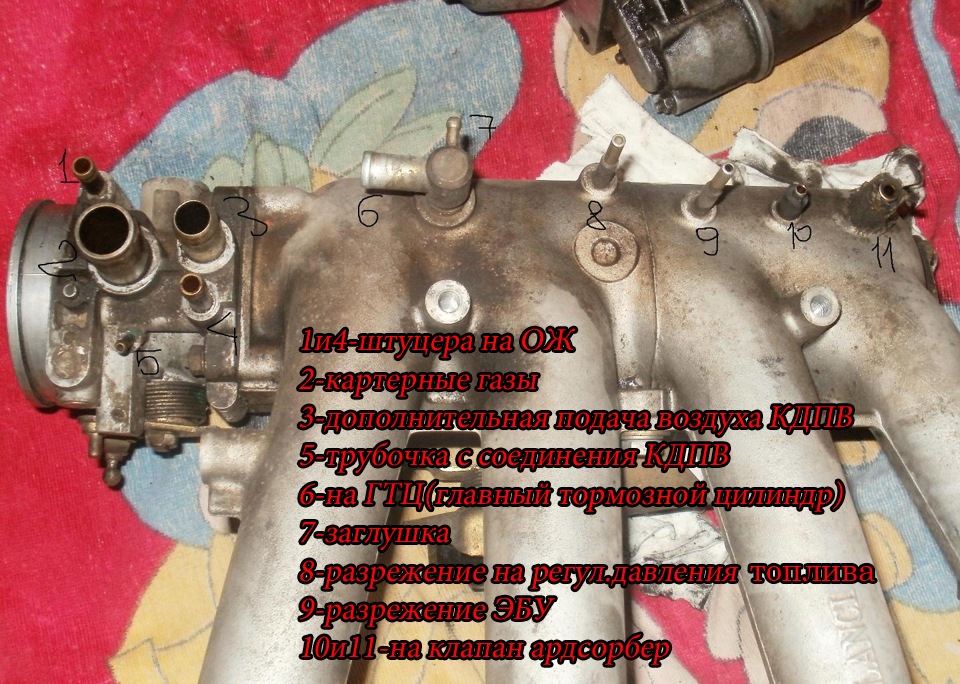

добрае время суток италоманьяки подскажите распиновка выходов штуцеров на впускном колекторе, если можно фото и какой выход к чему подсоединять, фиат крома турбо инжектор 87 год

Не, ошибочка вышла: это ты давай фото и список оборудования, которое затрудняешься подключить, а мы расскажем.

вот фотка но это не турбо крома
Описание: |
правильно ли тут распиновка выходов? и на турбо крому она такая же? |
