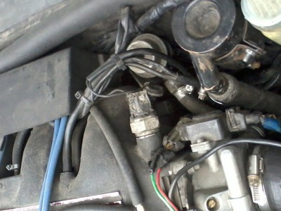

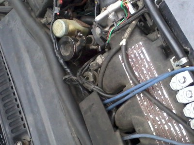

Лянча Тема турбоинжектор 16 клапанная 92год. Двигатель 834С1. На воздушном колекторе стоит включатель.Кто подскажет для чего он служит.Верх его пластмасовый,у меня обломался.

Завтра сфоткаю и покажу.Вкручен в воздушный колектор меду третим и четвертым цилиндром,из него выходит два кабеля.

Датчик давления наддува по описанию.

В Днепре в магазине посмотрели по компу, написано,что это выключатель.Больше никаких данных о нем не написано и нету их в наличии.

Это аварийный датчик наддува. Как только давление в коллекторе переваливает заданное значение- клац и эбу впрыска принимает меры. В общем вредная штукенция, как ни крути.

Получается,если этот датчик не работает,тогда и эбу неправильно работает? Спасибо за информацию.

Эбу правильно работает. Давление в коллекторе почти никогда не достигает порога срабатывания этого датчика. Это АВАРИЙНЫЙ ВЫКЛЮЧАТЕЛЬ.

Понял. Большое спасибо.Всеровно надо искать исправный датчик.
