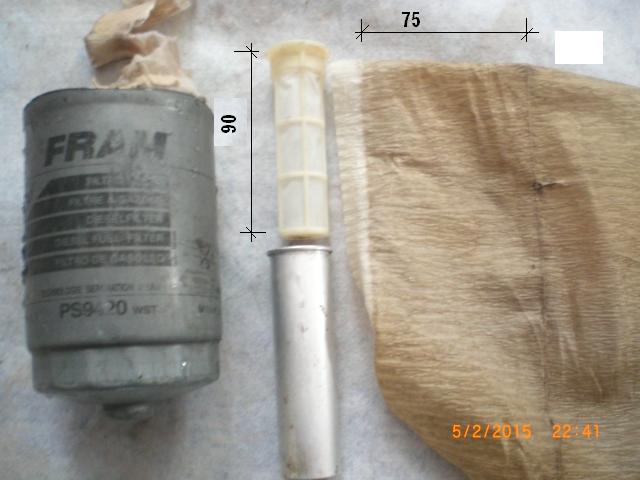

Di-MA писал(а):
phosaly
А что на счет улавливателя ворсы(пластиковая встамки внутри фильтра)?На фото не видно.Если его нет-не стоит продолжать разговор о данном фильтре для JTD.Проблемы-дело времени.
Пластиковая вставка я так понимаю то что на фото ниже. Пробовал наливать в нее воду:в некоторых местах приварки сеточки к пластмасовому корпусу потихоньку протекает, если капнуть на саму сеточку то держит. Ради интереса померял: длина бумаги 3м40см , сложена вдвое. Пробег(загрязненность после) -27т.км. Почему 27, а не 25или 30 -просто меняю перед зимою не глядя на пробег.
ВОПРОС-консультация: пару лет лежит фильтр УФИ который прошел всего около 2т.км. В связи с нынешними ценами мучает вопрос -можно ли его поставить опять на машину, и не пошла ли деградация внутренней бумаги так-как там уже была соляра? Какие есть мнения на этот счет?

пластиковая вставки внутри фильтра -играет роль только для удержания от давления(защиты) - когда идет реакцию с соляркой они(войлок или бумажный) становят мягче . сам по себя это войлок лучше чем бумажные в плане срока эксплуатации.
для бумажных нужно именно мелкие сетки - знайте почему ?
а войлок не нужно.
но это не просто войлок как вы думали что Ворса из этого войлока рассыпается и прямиком в форсунки ?
я позже выложу фото ...
