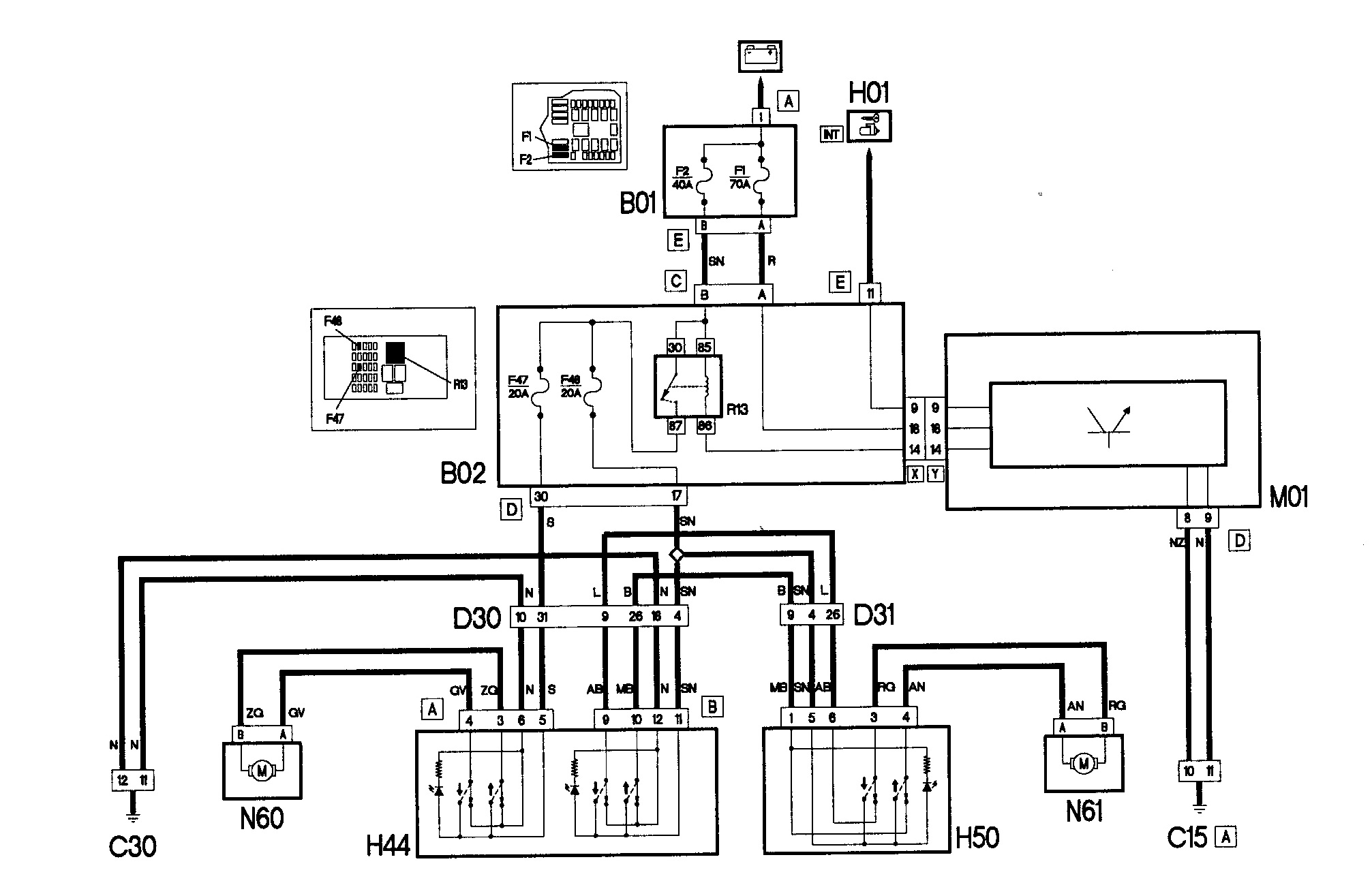

Ее не уберешь (задержку). А провод который говорит что дверь открыта тоже нельзя резать это провод от датчиков открытия двери.
Схема доводчиков которые стоят в дверях
 Просмотрено:  256 раз(а)
Cava_cd
Зарегистрирован: 22.03.2013
Сообщения: 49
Авто: Fiat Doblo
СообщениеДобавлено: Пн Фев 09, 2015 18:35    Заголовок сообщения: Ответить с цитатой
как видим реле 13 отвечает за питание всей цепочки. А управляется оно от ЦК.
Можно это исправить. Если установить дополнительное реле времени параллельно реле Р13

если реле закоротить?Что бы не отключалось питание!R13

тогда у вас будет постоянная утечка тока. Что приведет к разряду
аккумулятора.

Из-за чего ?если на лапках 87-30,реле поставить перемычку ,оно будет клацать,но питание будет постоянное.На других машинах,где не отключаются стеклоподьемники,акум не разряжается!
