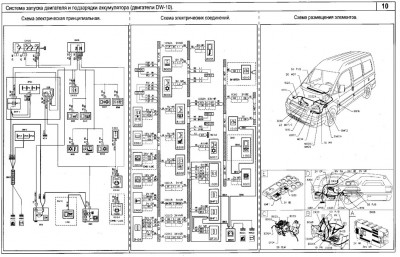

Vladimir TV
Зарегистрирован: 25.07.2011
Сообщения: 1071
СообщениеДобавлено: Вт Фев 10, 2015 14:35    Заголовок сообщения: Ответить с цитатой
Схемка
 Просмотрено:  969 раз(а)

Сообщения: 17292
СообщениеДобавлено: Вт Фев 10, 2015 17:14    Заголовок сообщения: Ответить с цитатой
Чудненько! Теперь берем в руки пальчик, и ведем им по пути: + АКБ- пред.МF16- провод ВМ16А на ЗЗ- провод АА1- пред.ВМ28- пред. F28- провод А28- к28. панели 0004(контроль заряда)- генератор 1020 к.1(тот самый вывод "Д" и параллельно на реле 1030. Выходит- цепь питания лампы контроля заряда независима и сама по себе,и если связана, то не прямо, а косвенно, тем самым реле, которое включается и готовит к работе другие цепи. Возражения есть?

Сообщения: 17292
СообщениеДобавлено: Вт Фев 10, 2015 17:58    Заголовок сообщения: Ответить с цитатой
Ну так смотрите схему- по пути к генератору и реле аж целых два предохранителя!
А если мотор "СТОИТЬ", то и откуда заряду взяться?
