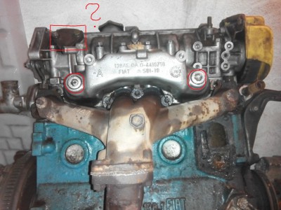

Ребята подскажите пожалуйста как быть? В общем не могу открутить болты на впускном коллекторе у меня есть авто набор звёзды шестигранники там максимальный размер шестигранника 12 он маленький, а купил 14 он большой на фото указаны болты и если есть профи по ритмо дайте плз размеры всех болтов и шпилек на 138А 1.000 потому что его собирали из чего могли в основном одни шпильки даже не голове. И подскажите что за заглушка под знаком вопроса?

1. это не болты, а заглушки коллектора. их откручивать категорически не надо!
2. заглушка места под бензонасос. судя по форме. но, блин, это что за мотор? впервые вижу, чтоб на ритмо-регата-унах были бензонасосы на голове! в любом случае: эту хрень тоже не надо откручивать Smile
чтоб скинуть коллектора, нужно скрутить 7 гаек М8 и оба коллектора у тебя в руках.

СообщениеДобавлено: Чт Фев 12, 2015 23:07    Заголовок сообщения: Ответить с цитатой
да то заглушка от бензонасоса. доводилось видеть такие 1,5 с насосом на РВ.

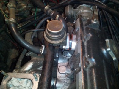

СообщениеДобавлено: Чт Фев 12, 2015 23:09    Заголовок сообщения: Ответить с цитатой
видел регату с бензонасосом на головке

СообщениеДобавлено: Чт Фев 12, 2015 23:18    Заголовок сообщения: Ответить с цитатой
проблема в том что я открутил всей гайки выпускной болтается а вот впускной даже не шевелиться в общем я тоже понял что голова не родная так как по вин коду она с регаты. но это не столько важно)

СообщениеДобавлено: Чт Фев 12, 2015 23:20    Заголовок сообщения: Ответить с цитатой
фото бензонососа

СообщениеДобавлено: Пт Фев 13, 2015 03:02    Заголовок сообщения: Ответить с цитатой
Влад Тихоненко
а не в курсе как коллектор впускной снять? всё откручено но он не двигается вообще

СообщениеДобавлено: Вс Фев 15, 2015 21:36    Заголовок сообщения: Ответить с цитатой
попробуй стукнуть по нему через деревянную проставку хорошим молотком, если уверен, что всё открутил
