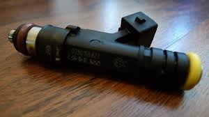

купил форсунку бош за 1590 грн. внешне сильно отличается о того, что стоит. как поменяю, отпишусь.

Большое спасибо mzfkHenry, проблема решена - машина отлично переходит на газ! почистили форсунки правильным методом и все феншуй! никогда так легко не переходило на газ, начинается новая жизньSmile
