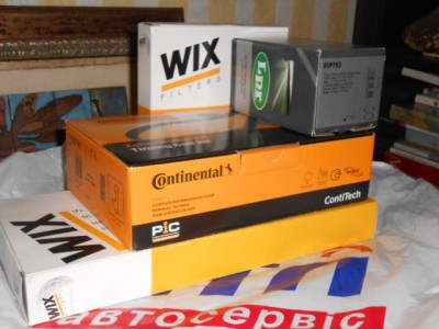

СообщениеДобавлено: Сб Фев 21, 2015 11:55    Заголовок сообщения: Ответить с цитатой
Поставил на Кубо 1.4 польские расходники VIX - фильтра масла, салона и воздушный, которые неплохо себя показали на предыдущей моей Шкоде...купил в сети АТЛ за недорого, имхо...Полёт нормальный.
И продавцы в АТЛ толковые - сразу нашли номера расходников по названию авто Exclamation
вот эти расходники поставил на 60 тыщах пробега вместо оригинальных....
