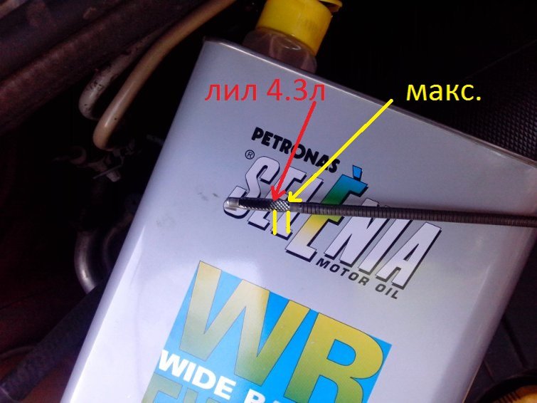

phosaly
Зарегистрирован: 27.05.2013
Сообщения: 1673
СообщениеДобавлено: Вт Фев 24, 2015 10:56    Заголовок сообщения: Ответить с цитатой
sasha260621 писал(а):
Ребят! В Добло 1.9 ЖТД нужно 4,3 л. масла при замене.
Что будет если влить 5 л.?
Можно его как-то слить обратно?
не надо делать -
нужно замерить точно 4.3 и заливать по щупу будет где до половины !
см. моя тема http://fiat-club.org.ua/forum/viewtopic.php?t=55677&highlight=
я потом долил до максимума -а результате через отвір масляного щупа как говорил a_rubs
