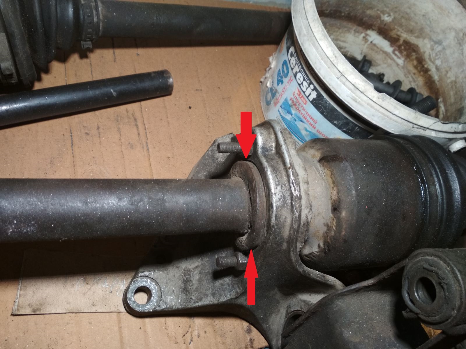

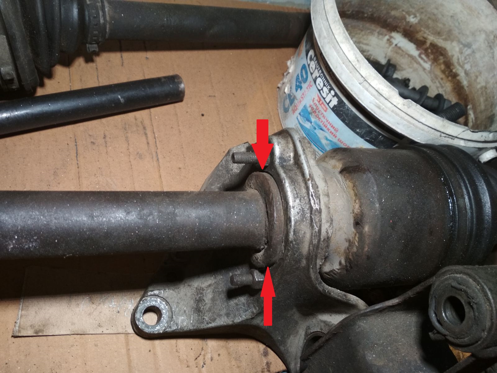

СообщениеДобавлено: Ср Янв 22, 2020 21:12    Заголовок сообщения: Ответить с цитатой
Буба писал(а):
а,греешь стопор подшипника и сбиваешь оного. Берешь новый подшипник,ставишь стопор нагреваешь,кладешь на него мокрую тряпку и вуаля все готово. Ну и собираешь полуось назад.
Стопор это шайба, которая на валу со стороны коробки?
