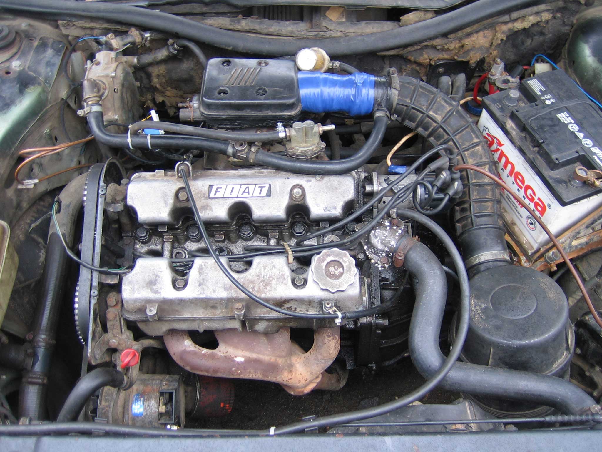

Здравствуйте, со временем зажигание пришло в непригодность я купил новое, но так как раньше не имел дела с такого типа двигателями доверился работникам СТО они что то напортачили, гдето прогадали на зуб или что, не могу завести в общем. И теперь хочу сам выставить зажигание, но не знаю точно как, помогите, очень нужна помощь.
Вот фотография, двигателя, правильно ли здесь подключены провода к свечам?

На фото не видно подсоединение проводов.Порядок 1 3 4 2.
