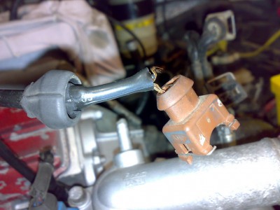

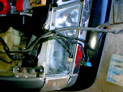

СообщениеДобавлено: Пт Мар 13, 2015 12:35    Заголовок сообщения: Ответить с цитатой
CreAtoR писал(а):
ну надо быть очень сильным и очень тупым одновременно, чтоб воткнуть эту фишку наоборот.
Она наоборот не втыкается (упор не дает). Вытянул жгут проводов обжимал контакты, а с ДПКВ отпала (упала на землю)... Дальше по сценарию, не придал значению что нужна полярность, схема поставила все на свои места...

Сообщения: 25302
СообщениеДобавлено: Пт Мар 13, 2015 12:42    Заголовок сообщения: Ответить с цитатой
sheva70
ну так - да, попутать запросто.
просто меня смущает ДФ при боше...
