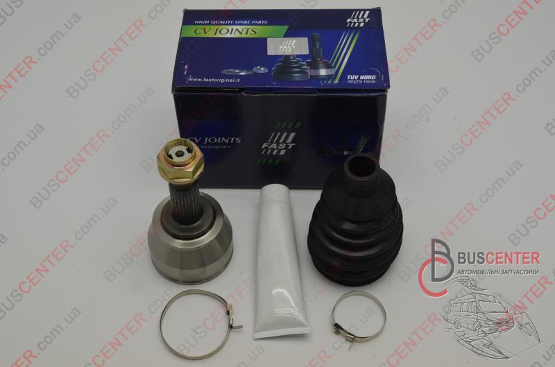

Шрус внешний 46307906
-Шлицов со стороны КПП внутренние: 24
-Шлицов со стороны колеса: 25
походить для фиат добло 2007 1.9 мjtd с АВS ?
