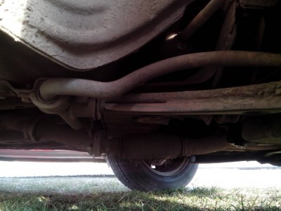

сьогодні надибав таке фото, по ходу 4х4 Very Happy прикольний доблон
Грей Сашу, Сашу Грей )))
Yuratdi
Зарегистрирован: 16.02.2013
Сообщения: 419
Авто: Doblo 1.9MJet
СообщениеДобавлено: Ср Мар 25, 2015 22:55    Заголовок сообщения: Ответить с цитатой
То вроді південноамериканська версія Adventures чи якось так.

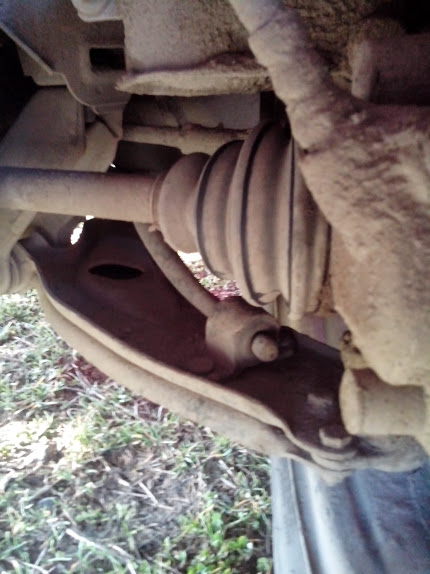

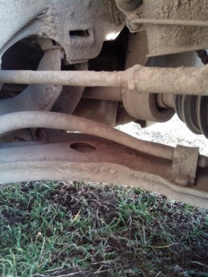

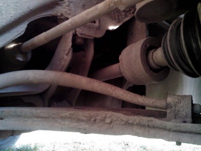

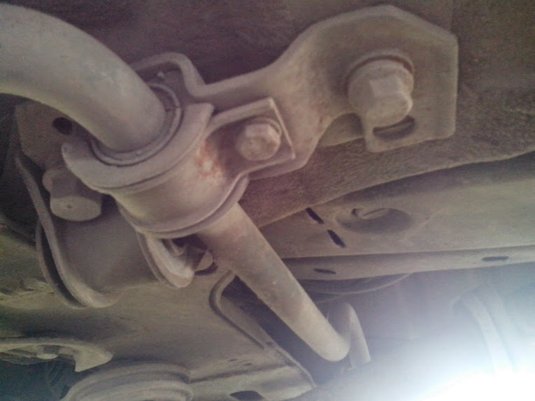

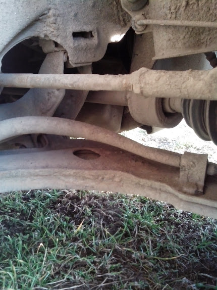

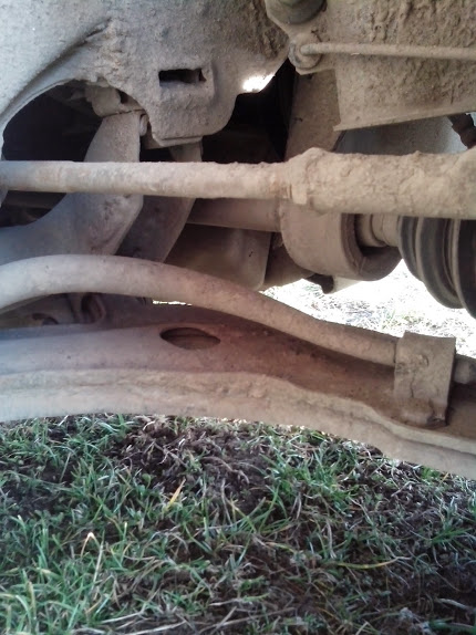

Сьогдн міняв гуму на літню і стикнувся з такою штукою - на моєму Добло передній стабілізатор кріпиться до ричага з верху, а рядом стояв Добло 2006р - у нього стабілізатор кріпиться знизу ричага. На вигляд стабілізатори ніби схожі. Це нормально, чи треба пробувати кріпити знизу ричага???
Интересно,как это он туда попал,фото можно? Я имею введу на верх рычага!

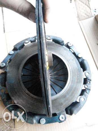

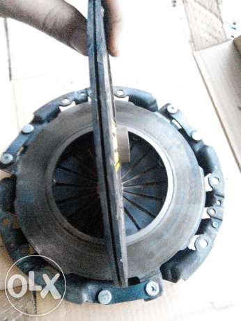

панове, підскажіть по сщепленню ( фіат добло 1,9 мультіджет)!!!! Як правельно має стояти ведучий диск сщеплення? виступаючою стороною в корзину, чи до демфера?

Дякую. Може ще хтось по сщепленню підкаже?

КАндрей В
По ходу у Вас кто то его сам туда поставил,так как уже болты,а не заклёпки.
https://www.drive2.ru/r/fiat/657678/
Я не спец,боюсь утверждать,но по моему мастера хорошие специалисты(в хорошем смысле),впихнут не впихуемое.
Как по мне-нужно переделать на нижнее крепление.Теоретически есть вероятность касания наконечника тяги стабилизатора и полуоси при обрыве скобы.Хотя конструктивно имеет право на жизнь и имеет большее преимущество над нижним креплением.ИМХО

Судячи по вигину стабілізатора, навряд чи його можна прикріпити знизу, хоча спробую.
