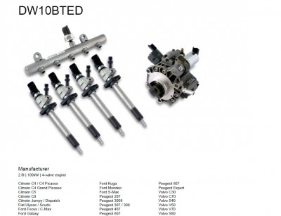

кто то знает где этот регулятор давления находиться? На насосе я чегото не нашел.
 Просмотрено:  585 раз(а)
alex-lv
Возраст: 30
Зарегистрирован: 14.09.2009
Сообщения: 1306
Авто: продано
СообщениеДобавлено: Сб Мар 07, 2015 22:07    Заголовок сообщения: Ответить с цитатой
7-регулятор тиску.

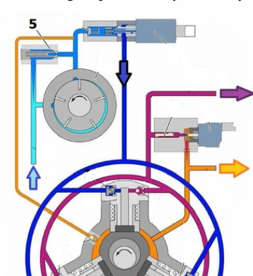

Через 40 мин. было всё гтово, машина заводиться с пол оборота. Есть предположение что чистили датчик, регулятор давления топлива, но это только предположение. Взяли 700грн.
За давление в магистрали отвечает подкачивающий насос.Поднять давление можно либо заменой насоса(не дешевое удовольствие если прабы в насосе),либо заменой фильтра(дешевле если прабы в нем.)
Що по твому зробили майстри?
Якi "прабы" в новому фiльтрi що впливають на тиск?
Думаю чистили "регулятор тиску в насосi" 5-на малюнку.
Думаю чистили "регелятор тиску в насосi" 5-на малюнку.
Мое мнение такое. На старом фильтре MANN я проехал 12 тыс., по истечению чего авто стало немного хуже заводиться. Затем я заменил фильтр на WIX, после чего с каждым днем в течении недели заводка становилась хуже.
Новый фильтр хужего качества способствует загрязнению регулятора давления, так как частички фильтра (мелкие ворсинки) отрываются и забивают клапан давления.
С твоим мнением что чистили клапан давления я на 100% согласен plus
