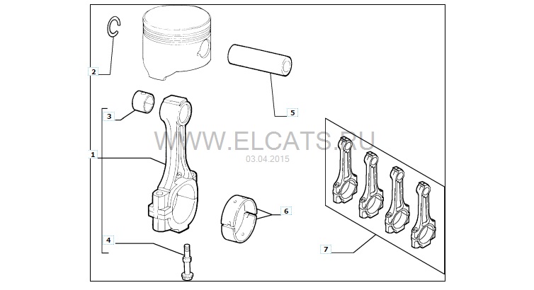

Вообщем походу в двигателе ВЕРТИКАЛЬНЫЙ ЛЮФТ группы шатун-головка в 1 цилиндре. Есть мнение выработка втулки между поршнем и шатуном

Под номером 3 втулка

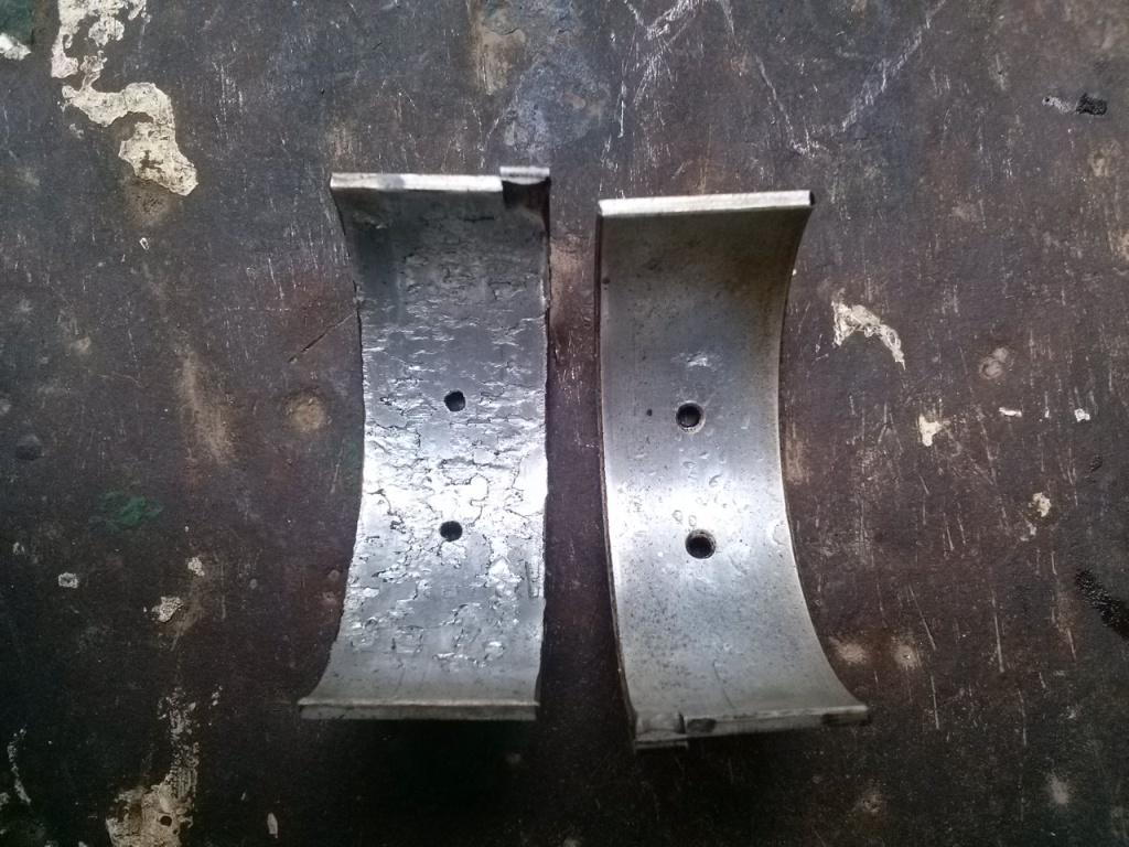

Вообщем можно сказать повезло Smile оказалось разбило вкладыши шатуна первого цилиндра и их не провернуло
My name is Brava....Fiat Brava

Вот что явилось причиной вертикального люфта

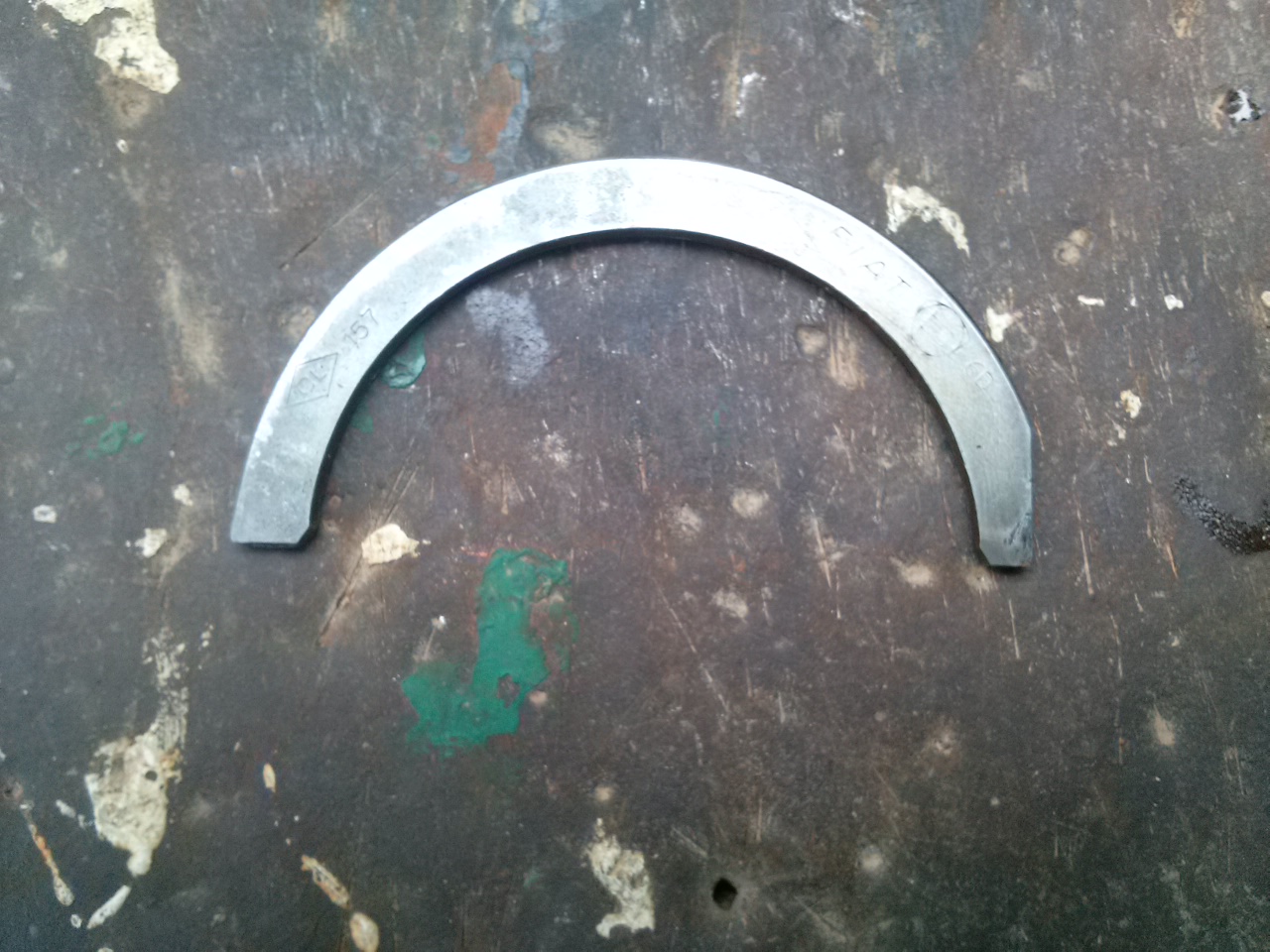

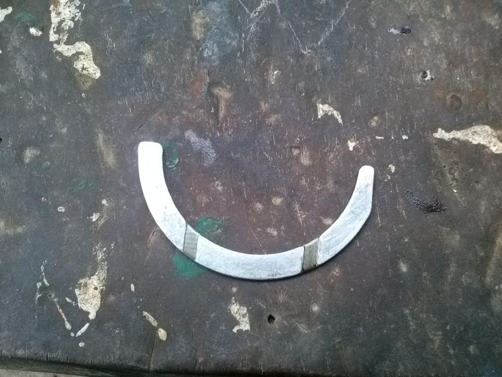

И нашел в поддоне в отложениях какую то штуку

Не могу понять откуда она. Авто вчера проехало около 100 км и сегодня решил что надоело так ездить сниму поддон да все проверю и там нашел эту штуку. Когда она выпала и откуда не пойму. Осевого люфта коленвала нет, проверил сразу думал может регулировочная типа
