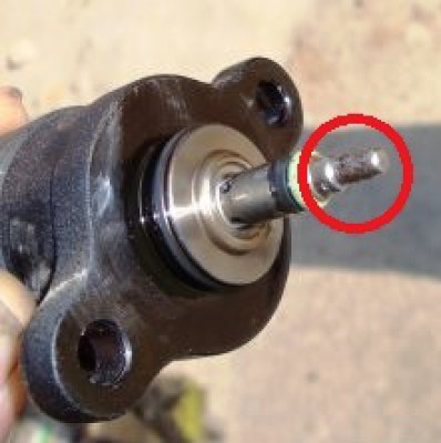

У меня на топливном стоит регулятор почти такой, как на фото. В кружочке обведена сеточка. Еще больше скажу, что сразу и не поймешь, что это сеточка. Она на столько мелкая, что не вооруженным глазом и не различишь. Можно ногтем провести и почувствовать неровности....

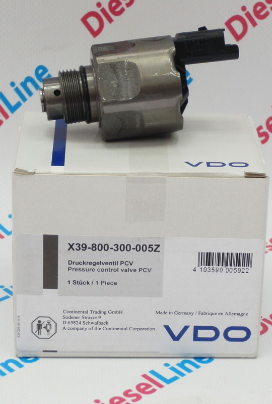

Проблема со Скудиком решена, диагностика сказала что низкое давление в топливной рампе, мастер сразу указал на клапан, фото которого мы видим выше... 2000грн цена вопроса , я ещё и фильтр топлива поменял , грязноват показался через 5000 тыщ после замены.
вот этот клапан

интересно, это клапан контроля давления, хотя может он два в одном, и контроля и регулятор давления. А на нем сеточка есть?

Клапан регулює тиск,датчик контролює,комп*ютер слідкує..

Много наговорили.Владимир ТВ, ты прав, я говорил, только под микроскопом. И для остальных, он не как не редукционный, он электроуправляемый. Николай николаевич, сеточку выше смотри.У Владимира ТВ.
