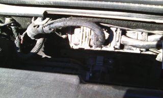

В одном месте "запотела" проводка, тоесть, покрылась какой то липкой, маслянистой жидкостью, не пойму, то ли масло (вряд ли в таком месте), то ли тормозуха, то ли антифриз... но уменьшения уровня жидкостей пока не заметил ни в каком бачке
Этот элемент проводки (фото) находится в самом верху открытого капота, прямо под лобовым стеклом, в центре...запотела только изогнутая часть проводки в изоленте, тоесть, "стала мокрой" что ли
Кто чего подскажет по этой проблемке, на что грешить и чем грозит?

| Приходит в голову только нарушение клеящего слоя изоленты каким-то растворителем,например средством для мытья двигателя

| Vita DDD писал(а): | | Приходит в голову только нарушение клеящего слоя изоленты каким-то растворителем,например средством для мытья двигателя |
Спасибо, но мимо...двигатель не мыл ни разу с дня покупки нового авто - не рекомендовали спецы Просто регулярно продуваю двигатель и подкапотное пространство воздухом под давлением...да и рядом другие заизолированные элементы, с ними - всё в порядке

| Такая же фигня. Появилась после зимы. Иногда в салоне пованивает этой самой изолентой. Как мне кажется - это от старости/температуры клеящий слой расплавился. Пока ничего не делал.

| warnet писал(а): | | Такая же фигня. Появилась после зимы. Иногда в салоне пованивает этой самой изолентой. Как мне кажется - это от старости/температуры клеящий слой расплавился. Пока ничего не делал. |
какая старость, машине 3 года, для матерчатой изоленты - это не срок! Тож пока ничего не делал - на скорость не влияет

Ну так моему тоже 3 года, почти Зимой, при активной работе помпы(больших оборотах), тепло из печки иногда имело запах расплавившейся изоленты. Не проводов, а именно изоленты. Была мысля также, что в этом жмуте проводов проходит питалово мотора печки и, при сильной нагрузке, провода греются. Но в теории должен просто сгореть предохранитель. В общем пока забил на всё. Через неделю на ТО - пусть смотрят специально обученные люди.

Да и где в современной проводке используется изолента, кроме прихватки проводов в жгутах и заделке, как правило- временной, торцов тех же гофроканалов?
Точно установить, что это именно изолента- вряд ли, подобный запах имеет много чего, в т.ч. и изоляция в местах плохого контакта/заделки пары провод/наконечник.

Я так понимаю, что туда могла попасть и жидкость стеклоомывателя и вода с химией во время мойки автомобиля. Так что химреагентов хватает. А то, что эта липкая штука- клей от изоленты- я почти уверен.
Зы как для 3х лет гофроканал выглядит неслабо потрепанным...

З.Ы. По поводу использования изоленты - на фото может плохо видно, но сантиметров 10-15 проводки тупо замотано этой самой изолентой - то есть от гофры до разъема.

| Итого по проблеме - этот жмут проводов - единственный, покрытый матерчатой изоляционной лентой, эта лента от температуры и времени потеряла свой клеящий слой. Остальные жгуты обмотаны ПВХ изолентой - с ними проблем нет. Ситуация ничем не грозит, кроме как, в моём случае, запахом этой самой изоленты из отверстий печки.
