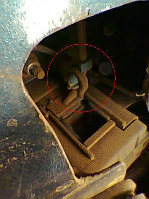

popenya12 писал(а):
Уважаемые господа! Подскажите пожалуйста - чего сдесь не хватает для того чтобы замок багажника закрывался от соленоида, фото прилагаю.
Благодарен.
Сравнил свои и твои фото: нехватает пластмасового фиксатора-пистона (у меня синего цвета).

СообщениеДобавлено: Пн Апр 13, 2015 19:35    Заголовок сообщения: Ответить с цитатой
ну да, до этого как то руки не доходили ,закрывал ключом, надо проставку выходит искать.. замок вроде тот же?

СообщениеДобавлено: Вт Апр 14, 2015 23:45    Заголовок сообщения: Ответить с цитатой
toxakuzh писал(а):
Ниякої проставки - положення ключа зміни Drinks or Beer
На закривання?? чи як?
А як же тоді металеву тягу з соленоїду зафіксувати? вона ж повинна кудись вставлятися

СообщениеДобавлено: Ср Апр 15, 2015 12:44    Заголовок сообщения: Ответить с цитатой
Спробуй по різному. Продублюю фото кріплення ТЯГИ СОЛЕНОЇДА до замка

СообщениеДобавлено: Ср Апр 15, 2015 20:09    Заголовок сообщения: Ответить с цитатой
Дивився, там немає вставки,яка блокує кнопку замка,така як на твоєму фото,та яку рухає металева шпиця.
