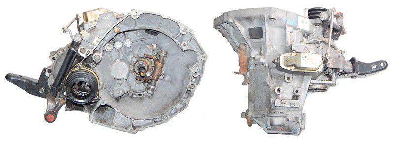

ну как бы написал шо из 2.5 л ушло 700грамм и вязкость и запах его же, насчет вала так уплотнительное там есть и даже я добавил одно маленькое- но шоб так текло ужас, а шо за пробка??? ниче такого не видел

не знаю шо ,прийдеться до знайомого на сто їхать(бо так все масло стіче)

А скільки масла злилося?
Бо може бути варіант, що сальник задубів, ти масло замінив, залив по рівню, а тут до сальника й добралося воно Rolling Eyes
І так дзюр-дзюр Laughing

та хз десь 700-800 грамм, бо сьодні зливав і в тому то й справа шо сальника не міняв ,а дав ще одне кільце( тай не схоже шо дубвий -хотів знять то фіг там гнеться-мнеться но не лізе)
