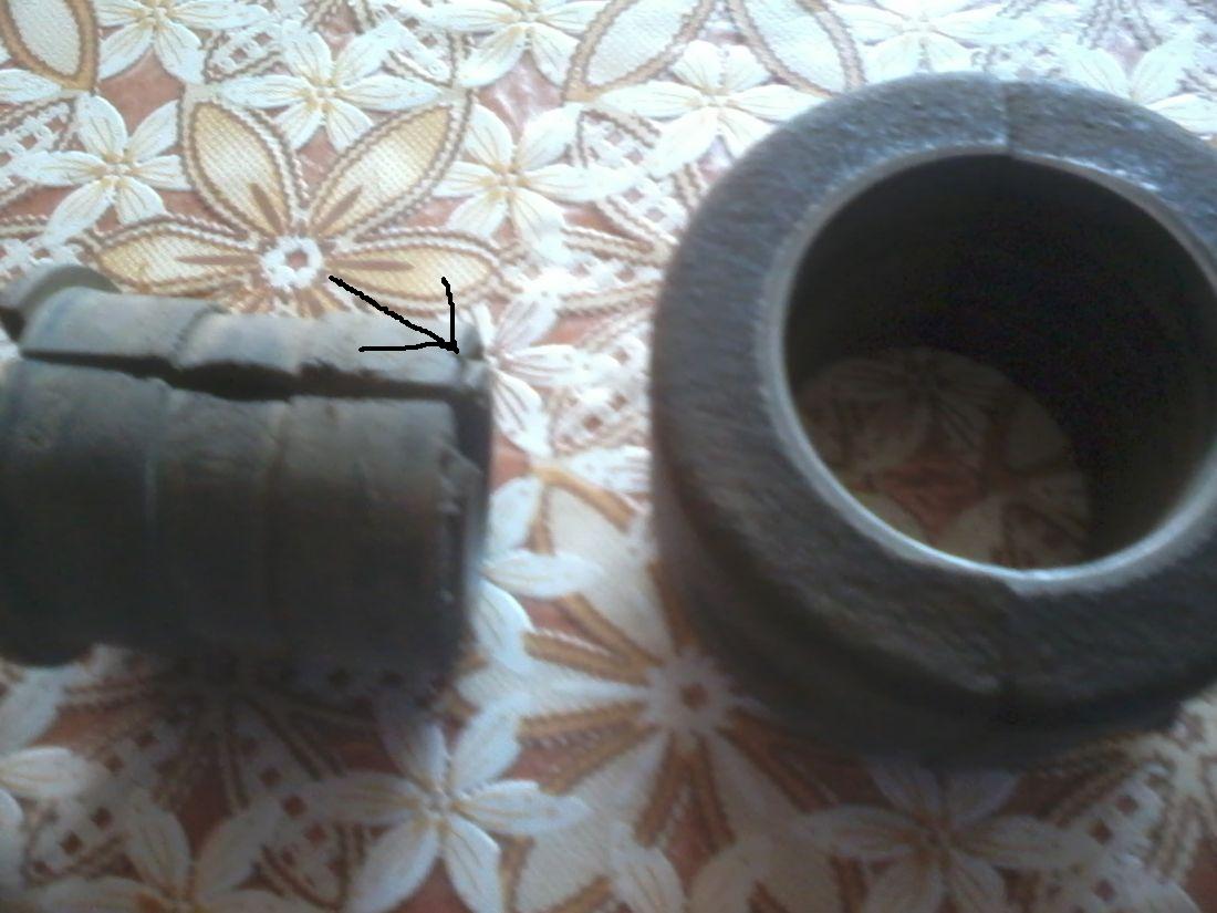

А вот ты говоришь что даже не кто пытаться снимать не станет. А зачем ? просто я спрашиваю про свой чтоб восстановить,он же цел просто бортик лопнул и он слазит.Вот фото где стрелкой указано место где должен идти бортик,так как с правой стороны.

А вот ещё такой вопрос,балансир должен стоять мёртво или должен прокручиваться в самой втулке.А то звоню по б/у а ребята говорят что он уже прокручивается.Как правильно выбрать ? чтоб не взять кота. Shocked

Мертво

Кум рассказывал, что на своём авто закрепил этот балансир подручными средствами и забыл про его существование.

дохуа тут идеализировали-теоретизировали пацаны, не заглядывая в саму суть приблуды: гасить резонанс.
достаточно сместить центр масс полуоси в сторону - и вуаля, резонанса не будет, как и лопнувшей полувси.
есть также мнение, что закрепить намертво будет проще, чем сделать проворачиваемый балансир.

На ритмо 1,7д этот балансир железный из 2-ух половинок скрученных болтами. Место установки на полуось обозначено в книжке( ХХ мм от края полуоси).
