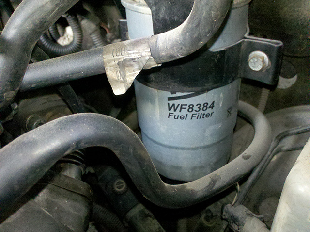

mykolo Италолюбитель
Возраст: 63 Знак зодиака:  Зарегистрирован: 06.05.2015 Сообщения: 83 Откуда: Киев
Авто: fiat doblo 1,9 MJTD, 74kWt, 100h.p., 2007
Добавлено: Пт Май 08, 2015 23:17 Заголовок сообщения: |
На фото не видно нижней части фильтра. Но там есть разъем и подключены провода.
Спасибо!

Bubi Италомафиози
Возраст: 50 Знак зодиака:  Зарегистрирован: 13.11.2012 Сообщения: 831 Откуда: Винница
Авто: 2W DOBLO MY. FURGONE 1.9 JTD 105CV 77KW CF3 SX (bj2005)
Добавлено: Сб Май 09, 2015 00:11 Заголовок сообщения: |
У Вас multijet 223B2000 100CV 100% !
