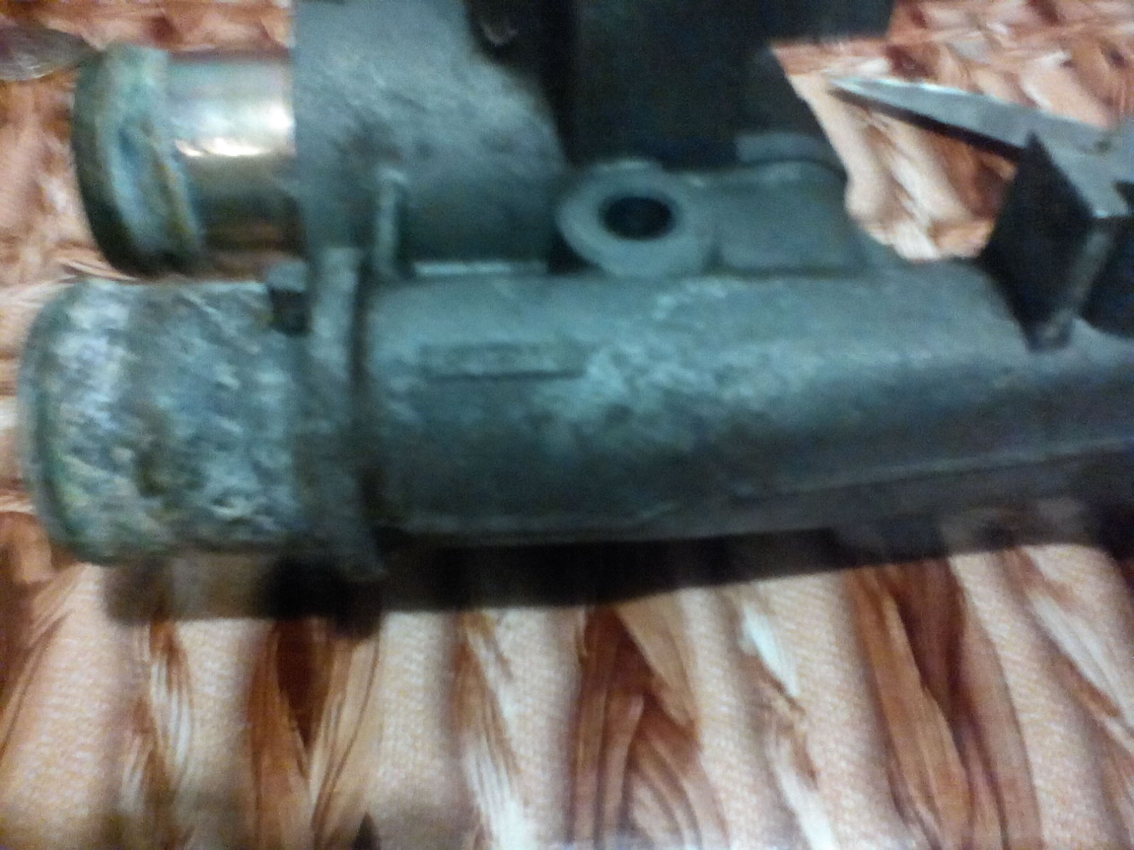

Замінив термостат на Wahler 3163.88D 720гріш+доставка з Харківа
Поки все ок але треба трохи ще проганяти щоб бути впевненим що все ок,
Старий витягнув ADT made in france 46553030
Кипятив -кипятив а він так і не відкрився Sad ( значить полюбому термостат з діагностикою не прогадали!) Дякую за підтвердження моїх догадок Smile
Корпус якби соломіновий, а штуцер там де сидить"картридж" цинкована бляха, маю намір пізніше розковиряти Laughing потім відпишусь!!
