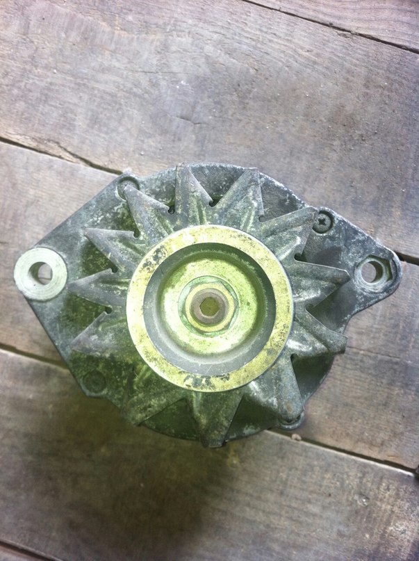

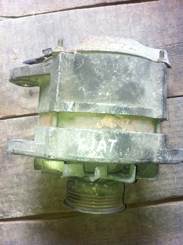

подскажите пожайлуста или это гена кромовский 2.0 бенз.

0120 469 860 876 вот его номер.
если у меня аккум на 60ам а гена будет 90..это страшно?

Кромовский, от 2,0 (и турбо, и атмо, и даже 16V). А в чем вопрос по емкости АКБ и мощности генератора я так и не понял (для справки - от мощности гены зависит, если по простому, лишь совокупная мощность одновременно запитываемого оборудования и время заряда АКБ, а так ты хоть на 180Ач АКБ поставь, все равно генератор хоть с 10А максимальной силой тока его зарядит, только дольше. А на 90А - это уже вполне достойный генератор, отвечающий современным требованиям.
