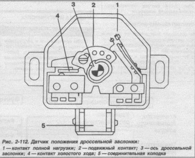

Тогда как получается, если педаль акселератора я отпустил то микрик должен включиться, а если нажал педаль то он должен отключиться? Тогда в чем его смысл? Если педаль отпущена то он прекращает подачу топлива или как? И как тогда работает холостой? Обоснуйте пожалуйста по понятней если не трудно)
aleks.spv
Зарегистрирован: 23.02.2012
Сообщения: 470
Откуда: Кыргызстан
Авто: Fiat Croma 834B.048 1987г.в.
СообщениеДобавлено: Ср Май 27, 2015 05:23    Заголовок сообщения: Ответить с цитатой
Смысл это датчика давать два сигнала, холостой ход и полная нагрузка.
Примерно на оборотах свыше 2500 если отпустить педаль газа, то по сигналу с дпдз эбу отключит форсунки, тоесть при таком движении например с горки получаем экономию топлива ))
включение форсунок эбу производит когда уже обороты подходят к отметки 1500
так же при полном открытии дпдз включает режим полной нагрузки.
за холостой ход на холодном движке и его обороты отвечает кдпв, стоит около термостата.
обороты холостого хода на прогретом движке регулируются винтом который сверху дроссельной заслонке.
вообщем в книге то это все есть.
