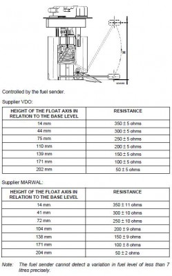

sva_79 писал(а):
Обычно стараюсь заправляться до полного. Всегда указатель показывал правильно. Пару дней назад приехал заправляться, стрелка была на 1 делении сверху. Заправлял заправщик. Я в это время был возле кассы. В общем по чеку вошло 15,06 литров. Сел в машину и поехал. Через метров 100 глянул на указатель топлива, а стрелка стоит в том же положении, что и до заправки. Ну думаю, надули меня на 15 литров. Вернулся, почти начал ругаться. Заправщик утверждал, что был полный бак "до отстрела". Вставляем пистолет, и заправляем повторно. Вошло около литра. Пришлось извиниться и уехать. В чем может быть проблема? Выключение/включение зажигания, снятие клеммы с АКБ и танцы с бубном)) не помогли. Да, стрелка отклоняется приуменьшении уровня топлива теперь от первого деления.

alex-lv, эту тему сразу не нашел. спасибо за подсказку. Буду начинать поиски проблемы с датчика в баке. Сейчас нужно выкатать 65 литров соляры чтобы снять бак. Ни у кого нет таблички с параметрами сопротивления датчика для скудобратии с 2007 г.в.?
Потрібно перевірити. Не впевнений на всі 100%

СообщениеДобавлено: Вт Авг 26, 2014 21:23    Заголовок сообщения: Ответить с цитатой
Спасибо за схему. Но она не пригодилась. Выкатал больше половины бака и заправился опять "до полного". Стрелка стала на своё место, в крайнее верхнее положение. Похоже глюк. Подобная ситуация обсуждалась на форуме ситроен клуба. Кто пол бака выкатывал, кто бак, кто два. В общем нужно дать поплавку в баке опустится, потом подняться.
