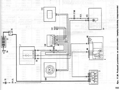

Нарив креслення, бо в мануалі окрім об означення нічого немає.
Пару уточнень в даній модифікації дві подушки безпеки.
