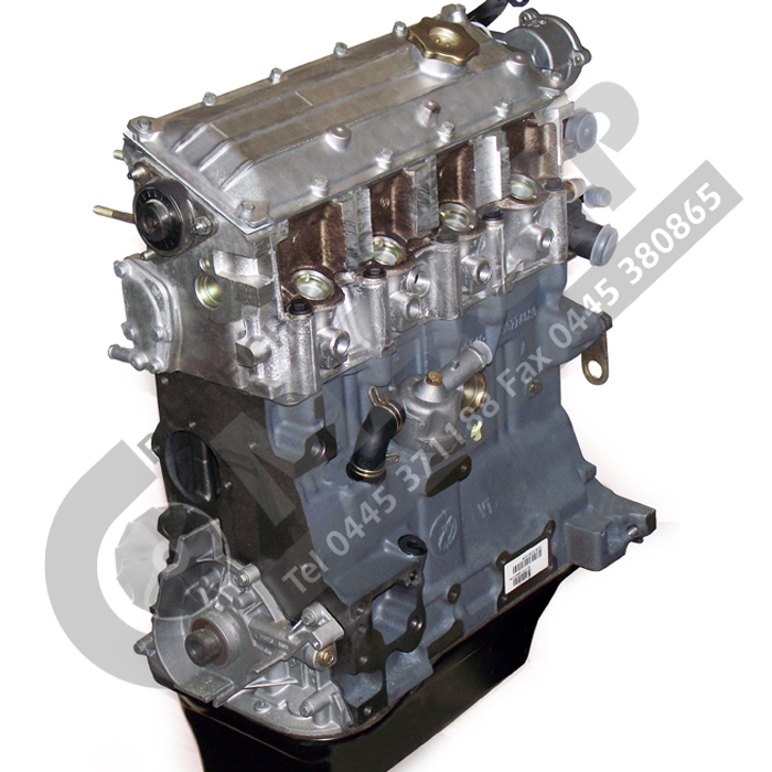

Кто знает, где на моторе Fiat Ducato 1,9 TD находится номер?
Компас
Зарегистрирован: 18.11.2011
Сообщения: 23
Откуда: Бровары
Авто: Fiat Ducato 1,9 TD 1991
СообщениеДобавлено: Ср Янв 29, 2014 18:30    Заголовок сообщения: Кто знает, где на моторе Fiat Ducato 1,9 TD находится номер? Ответить с цитатой

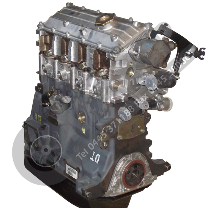

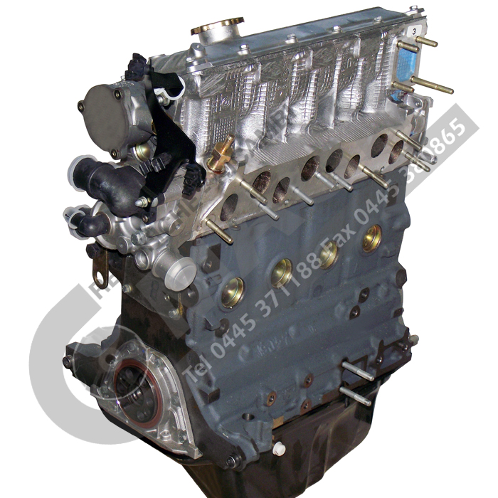

Машина 1991 г.в., двигатель возможно не этого года, но тоже от Fiat Ducato 1,9 TD. Для наглядности нашёл фото нового такого мотора в сети. Где находится его номер?

под термостатом.

Посмотри здесь. Если я неправильно съориентировался, глянь похожие такие выступы. Номер набит точками наподобие индекса на почтовых конвертах. Предварительно прийдется отмывать. Попытайся не использовать наждачку, можешь стереть нахрен, а восстановление номера или справка о невозможности восстановления дорого стоит. Видно только с применением зеркальца.

сергей 76 писал(а):
под термостатом.
plus

не в курсе как у 1,9 ,у 2,5 номер где то в районе системы выпуска газов мотора

Компас
под термостатом 100%
зеркальце и наждак тебе в помощь. у меня эксперт номер кузова минут 15 искалSmile

Нашёл, нашёл, подсказали правильно, там где стрелка на фото. Засунул мобилку и сфотка - XXI же век, ёпт... Ещё вопрос знатокам: как этот номер уберечь от дальнейшего исчезновения из-за ржавчины?

Интересует на двигателе Lancia Dedra TD 1999года модель двигателя 160D1.000 ,номер двигателя находится в том же месте что и на фото выше,указаном стрелкой месте?
