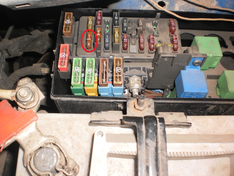

Добрый вечер. Подскажите, у меня во время запуска авто перегорает предохранитель который на фото, после чего пропадает питание на реле накала, соответственно не загорается "спираль" на приборке и не заводится авто, даже на горячую. И перед перегоранием предохранителя стрелка температуры три раза отклоняется до максимума и возвращается назад. Иногда, перед перегоранием, успеваю завести авто, но потом глохну. Проверяю предохранитель - сгоревший. И еще, провод, который идет на свечи накала, мне кажется чересчур теплым.
Провода, жгуты, соединения визуально в норме.
В чем причина поломки?
Свечи? Короткое замыкание в проводке? Неисправный датчик температуры?
С чего начать?
Р.S. Интересно поведение стрелки указателя температуры двигателя (охлаждающей жидкости).

Датчик темп звязані з реле накалу,електроклапан тнвд має свій запобіжник ,ніби 10А,тут 5А ,скоріш за все причина реле накалу.
На фото стоит "жучок" из запасного предохранителя, а стоял там на 10 ампер.
Из немецких електросхем перевел, за что отвечает этот предохранитель. Оказалось иммобилайзер. А у меня он "выколупан" - стоит простой електроклапан, с "приводом" от замка зажигания.

Нашел!!! "Коротит" электроклапан подачи топлива. Мужики помогите узнать каталожный номер электроклапана. Только без чипа, то-есть простой.
Такой на мой авто 2004-2006 подойдет?
http://buscentr.com.ua/Peugeot-Expert-Elektroklapan-TNVD_57965

Він самий , +12 в на нього і всі проблеми,добре прочистити місце перед відкручуванням старого ,щоб бруд не попав в тнвд .
Посадочне місце під клапан зразу чимось закрити ,щоб не мучитись з розвоздушенням тнвд.
Познімай всі "жучки" ,авто дорожче за запобіжник.

СообщениеДобавлено: Пт Июн 19, 2015 23:00    Заголовок сообщения: Ответить с цитатой
"жучок" для экспериментов, пока искал короткое замыкание. Даже в жучках всегда использую медную проволоку разного сечения.
