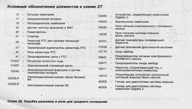

Відразу скажу, що я не спеціаліст - тут думаю зараз хтось зі спеців підтягнеться, і щось підскаже. Але схемки Digiplex 2 у мене є (вкаладаю). Може чимось допоможуть у вирішенні проблеми.
Взагалі я теж мучаюсь з перевитратою палива на Темпрі, правда у мене не такий великий розхід і до ампутації я поки що не додумався

| Nick_ua, спасибо за схемы. 40009-разъем диагностики digiplex2. ЧЕМ его диагностировать?
