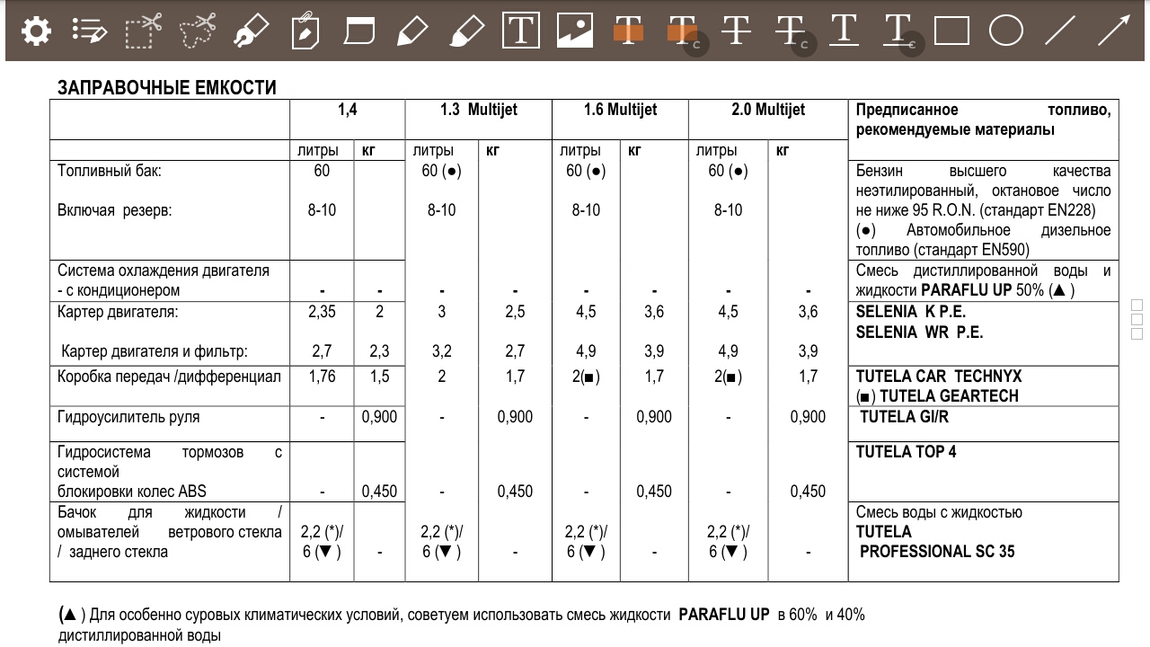

В мене теж впала майже до мінімуму. Дивився в мануалі - там є 2 типи, які можна доливати (назви не пам'ятаю, якась там тутелла, - якщо потрібно можу уточнити) одна червоного кольору, інша жовтого. В мене жовта. Жовта виявилася рідкісною і дорожчою.
Думаю краще не змішувати різні рідини. І якщо замінювати - то тільки на оригінал.

И кто умный тебе сказал что в ГУР тормозную ДОТ нужно заливать?
В гидроусилитель N.Doblo заливается Tutela Gi/R (посмотри таблицу в родной книге по эксплуатации)

СообщениеДобавлено: Пт Июн 19, 2015 11:47    Заголовок сообщения: Ответить с цитатой
Embarassed
Нет книги, а объём какой?
У меня не красная.

СообщениеДобавлено: Пт Июн 19, 2015 18:06    Заголовок сообщения: Ответить с цитатой
Cheef
 Просмотрено:  572 раз(а)
Cheef
Зарегистрирован: 17.07.2013
Сообщения: 257
Откуда: Киев-Васильков
Авто: Fiat Doblo Nuovo 1,3 Multijet
СообщениеДобавлено: Пт Июн 19, 2015 21:36    Заголовок сообщения: Ответить с цитатой
Спасибо!

В мене в мануалі теж пише TUTELA GI/R а на капоті пише TUTELA GI/A Rolling Eyes Тому потрібно звертати на колір тої, яка уже залита...
ЗАПЧАСТИ НА DOBLO SCUDO DUCATO FIORINO ...
В мене був Fiat Tipo 1.6 DOHC (149.С2.046)!!!
ICQ Number
Cheef
Сообщения: 257
СообщениеДобавлено: Вт Июн 23, 2015 11:54    Заголовок сообщения: Ответить с цитатой
Зелёная.

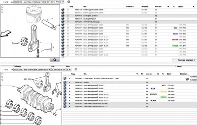

Fiat doblo 1.3 multijet (2008) фургон двиг. 199A2000
Делаю кап ремонт ДВС.
С поршнями и блоком разобрался.
Там все прост:
ориг. поршень 69.6
1- ремонт +0,4
2-ремон +0,6
Блок отдал на расточку под 2 ремонт прикупив поршень 70.2(+0,6)
А вот с коленчатом валом засада:
Отвез на шлифовку, мастер говорит что шейки под шатуны вкладыши нужно шлифовать 0,25(1 ремонт) а под коренные вкладыши 0,5 (2 ремонт)
На рисунке не могу определить какие мне нужно выбрать.

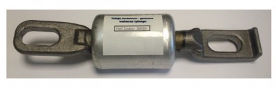

Здравствуйте, подскажите пожалуйста, какие номера подвесного подшипника полуоси, и сайлентблоков задних рычагов, прошерстил весь нет, обзвонил кучу магазинов и никто не может помочь. Может кто-то менял эти з/ч на DOBLO NUOVO 1.6 MJTD 2010 г.в. Заранее благодарен!
diavard
Зарегистрирован: 04.05.2010
Сообщения: 424
СообщениеДобавлено: Пн Июл 27, 2015 21:11    Заголовок сообщения: Ответить с цитатой
Сайлентблок заднего рычага. Производитель - Италия. Стоимость 430 грн шт! Если что - стучи в личку.
