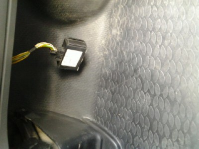

СообщениеДобавлено: Чт Июл 02, 2015 23:00    Заголовок сообщения: Ответить с цитатой
Подскажите че за черная коробочка под бардачком. Fiat Scudo 2003 2.0JTD [/img][/quote]
 Просмотрено:  390 раз(а)

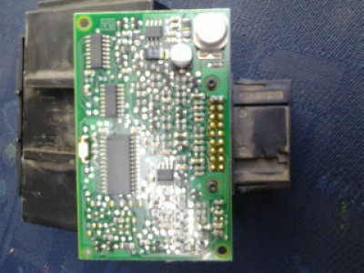

СообщениеДобавлено: Чт Июл 02, 2015 23:02    Заголовок сообщения: Ответить с цитатой
 Просмотрено:  300 раз(а)
Колобок
Зарегистрирован: 11.03.2011
Сообщения: 982
Откуда: Тернопіль
СообщениеДобавлено: Пт Июл 03, 2015 00:05    Заголовок сообщения: Ответить с цитатой
rostykmel
Блок керування центральними замками та склопідьомники
