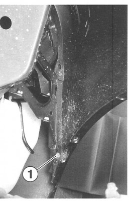

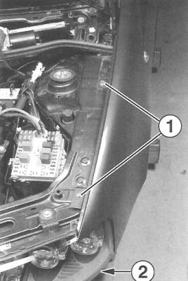

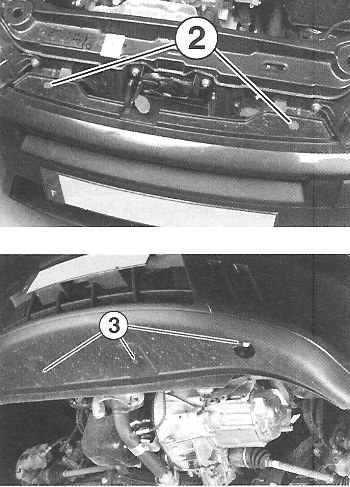

А это как фару снимать
 Просмотрено:  724 раз(а)
 Просмотрено:  624 раз(а)
 Просмотрено:  619 раз(а)

Silantii
Зарегистрирован: 12.10.2006
Сообщения: 9
СообщениеДобавлено: Чт Фев 07, 2008 17:46    Заголовок сообщения: Ответить с цитатой
я вынимал фару левую (по ходу) так:
- открутил 3-4 самореза подкрылка пластикового
- просунув руку под крыло открутил гайку крепящую бампер с крылом
- открутил саморез спереди на бампере (под клювом)
- нажав на бампер сверху, максимально отогнул левый край вниз, одновременно вытягивал фару
Досталась без проблем.
Silantii
Сообщения: 9
СообщениеДобавлено: Чт Фев 07, 2008 17:48    Заголовок сообщения: Ответить с цитатой
а фотка вообще не пунто-2 Exclamation
так как бампер крепиться к защите крыльев саморезами, а тут их и в помине нет
Aleksei
Зарегистрирован: 01.02.2008
Сообщения: 33
Откуда: Israel
Авто: Fiat pynto2002
СообщениеДобавлено: Чт Фев 07, 2008 23:30    Заголовок сообщения: Ответить с цитатой
Да это более новая модель , но думаю большой разницы там нету
Скуп : Aleksej
BERSHA
Зарегистрирован: 17.12.2007
Сообщения: 132
Откуда: Италия,немного Украина
Авто: CHEVROLEТ MATIZ 0.8 ecologic,BRAVO 1.6 16V, Фольксваген ПОЛО.
СообщениеДобавлено: Пт Фев 08, 2008 01:46    Заголовок сообщения: Ответить с цитатой
В том-то и дело, что разница очень большая. У друга треснута фара на втором ПУНТике, заменить без снятия бампера не смогли. Я сам офигел: на моём БРАВО для замены фары достаточно 2 винтика открутить.
