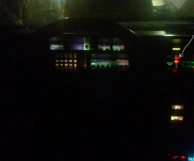

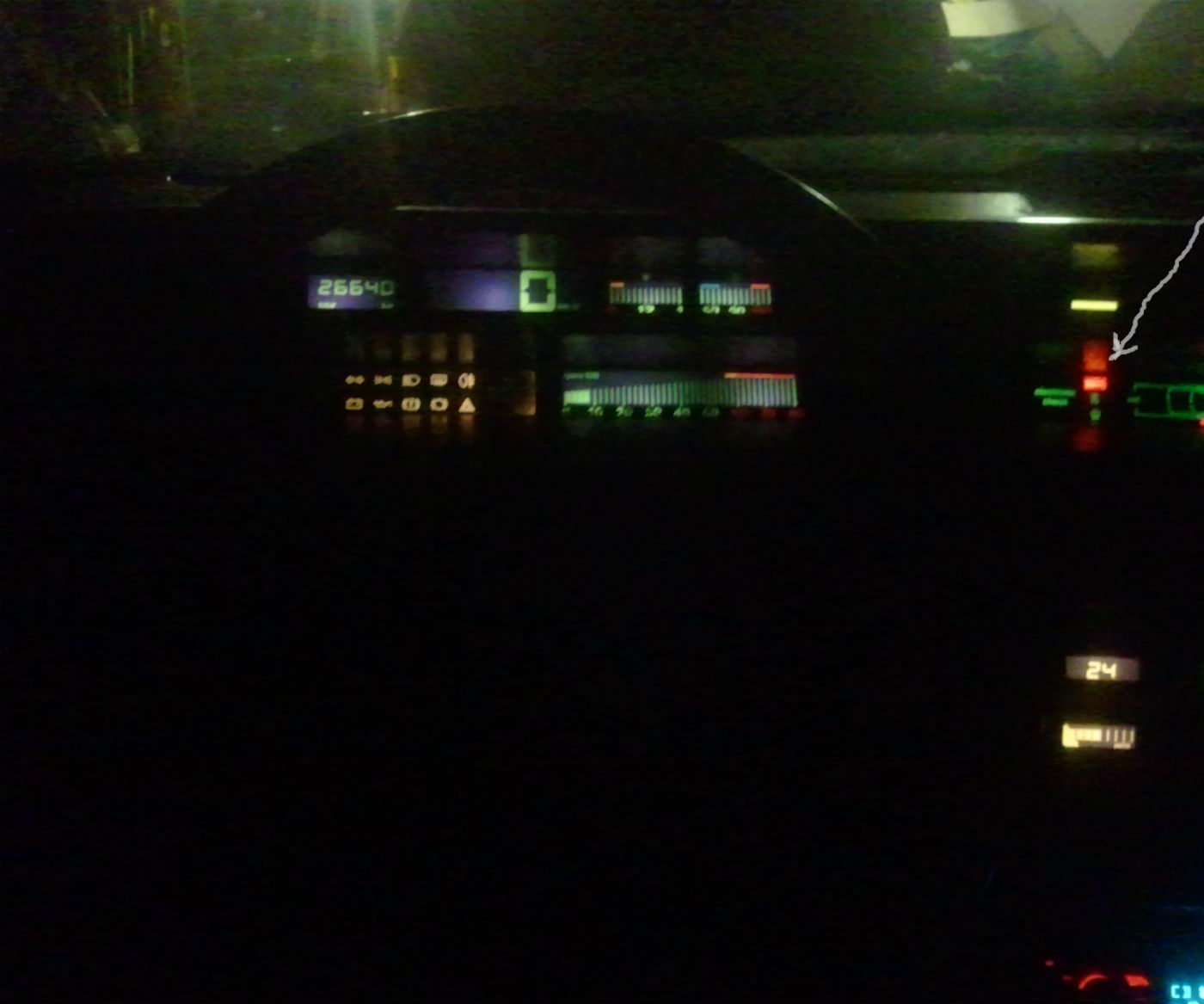

щуп обычный с пластиковой проставкой, а лампа на панели неисправностей горит.
Сообщения: 25294
СообщениеДобавлено: Вс Июл 12, 2015 12:52    Заголовок сообщения: Ответить с цитатой
popenya12
какая именно лампа? лучше покажи картинку.

У меня с лева на блоке в раене шкивов стоит (2.0 i), на панели горит верхняя левая лампочка похожа на форсунку.

СообщениеДобавлено: Вс Июл 12, 2015 13:31    Заголовок сообщения: Ответить с цитатой
если на щупе ,то зачем тогда лампа ???
popenya12
Потому и горит, что на щупе нет датчика. Можно воткнуть имитацию.
Горит "пипетка".
1VANS1
А у тебя либо датчику каюк, либо проводка от него гаплык.
